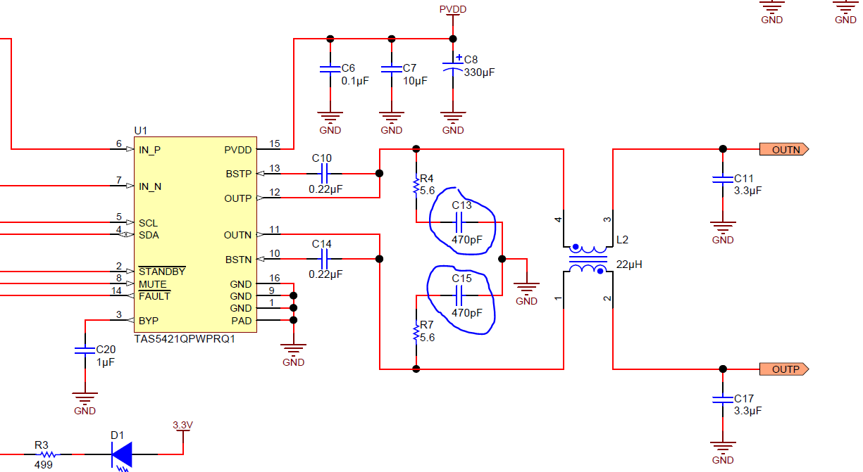

您好,我断开吸收电路后再进行测试,波形依旧是正常的,并未出现尖峰信号,我觉得电路正常工作下应该是不会出现尖峰电压吧。 不过我发现,断开吸收电路或者调整电阻电容的值都会影响芯片静态下的电流,断开后,芯片静态下的电流只有14.7mA,将470pF电容换成330pF,芯片静态下的电流为15mA,而如果按数据手册给的470pF,静态下电流却达到25mA。
