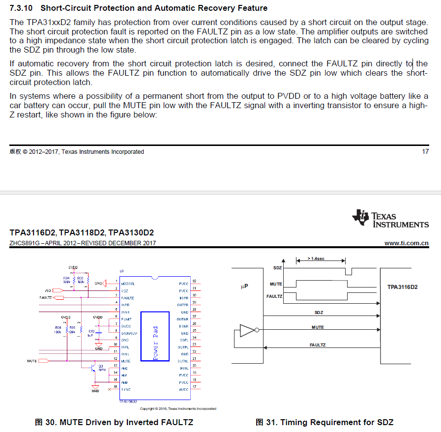

TPA3116D2-Q1 的控制管脚SD MUTE的时序要求,文档里没有提及,两个控制的时间差有要求吗?能否具体说明下?

抱歉回复晚了,SDZ和MUTE都可以很快禁用输出,但是区别是恢复输出时MUTE更快一些,SD需要延迟 10mS(典型值)
上电前时,SDZ和Mute应该分别是低电平shuntdown和高电平mute状态,因此,建议您SDZ高电平后等待15ms后再Unmute操作
掉电时,同样的道理,mute之后,建议延迟3us后SDZ再低电平
