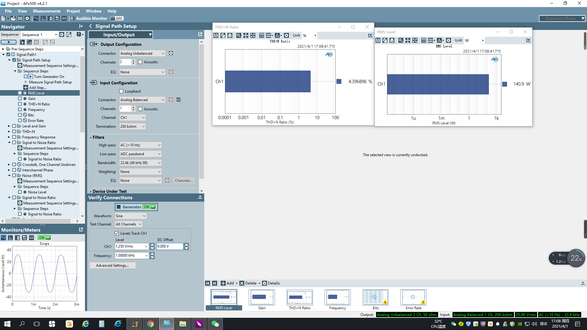

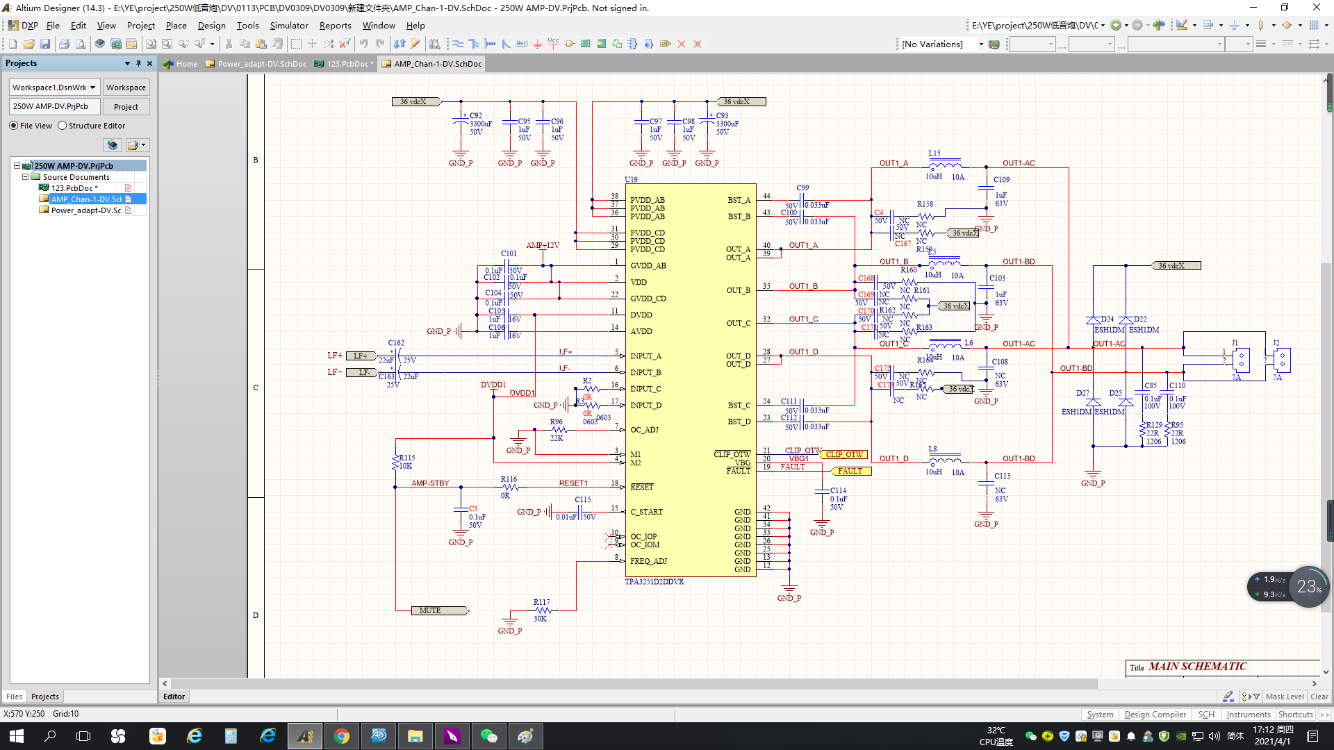

HI 你好,我有个关于TPA3251的问题想咨询一下,我按规格书上的PBTL,但是4欧时即使在空载的情况下超过100W就开始失真了,波型很像被限幅(如附档)
测试的喇叭输出座子电压为22V(用36V供电),占空比为66%,正常情况应为喇叭座子测量直流为36/2=18V,占空比为50%左右。
