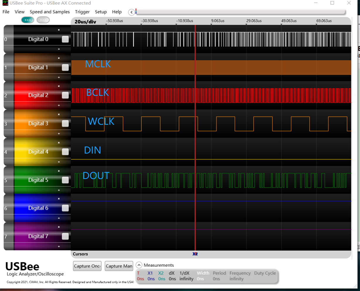

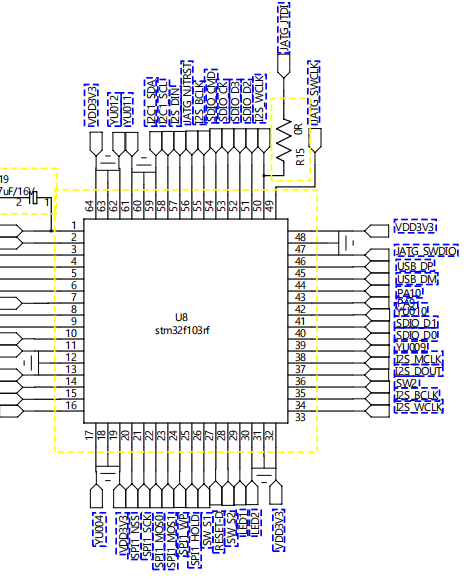

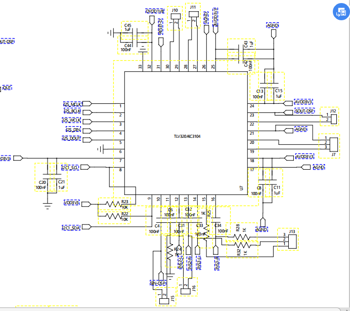

现象  使用STM32F104RE master tlv320aic3104 slave  ,参照datasheet配置完成后,再没有输入接入或者输入接地的情况下,I2S DOUT上有大量数据产生,正常输入波形信号也不能改变
问题1
MasterslaverI2S 硬件直连,未加电容电阻,是否会有影响
问题2
  出现这种问题的可能原因,是否ADC或者I2S配置有问题?
电路图如下:
Master
Slaver

逻辑分析仪截图如下

  • 主机的I2S 接口和AIC3104的I2S 接口电平一致的话,是可以直接连接的。
    没有输入或者输入接地的条件下,DOUT仍然有输出,应该是耦合进入噪声进去了,比如电源,layout等引入的噪声。
    您可以参考下这篇关于音频codec常见噪声问题的应用手册,分别从电源噪声,带外噪声,PLL噪声等几个常见的噪声源进行分析:
    www.ti.com/.../slaa749.pdf
    AIC3104部分的电路,建议参考EVM user's guide:
    www.ti.com/.../slau218a.pdf
  • 此问题不是噪声问题 ,是I2S数据不对,目前3104采用master模式数据OK,同时确实有噪声,但是采用slaver模式,数据采集都不对,完全只有噪声数据,暂时准备改用mater方案
    采用这种方案也遇到一个问题,在MCU端还没有发送任何数据的情况下,HPROUT是有声音输出的,为输入音乐,但是音量很小,有很大的噪声,这种可能是什么设置影响到的?

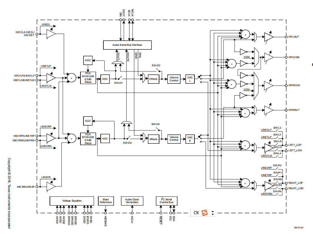

    在看到3104框图时候,发现有可能是因为SW-D1直连出去,但是找不到控制SW-D1到SW-D4的控制寄存器,请问它们如何控制?而且如果SW-D2和SW-D4闭合的时候,是否两个DAC都不可用?可否只闭合其中一个,另外一个DAC可用?
