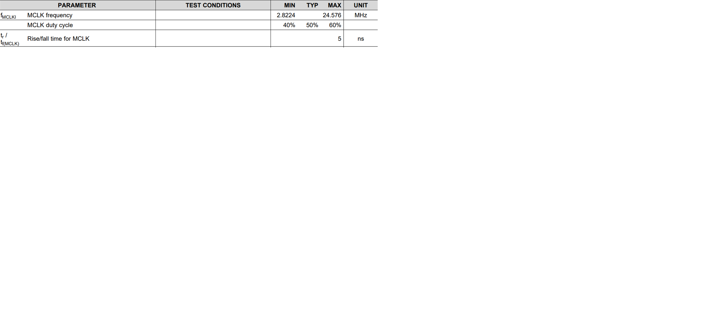

  • 您好,TAS5727 对外部MCLK的要求如下:
    TAS5727也集成了内部晶振,但是它只能维持I2C通讯以及在idle模式下不影响PWM 转换,,但是没有外部MCLK,不能播放音频呢.
