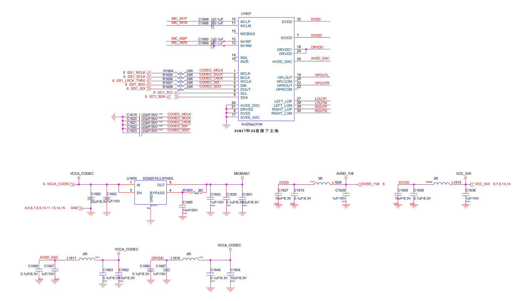

TLV320AIC3101 上电后 配置寄存器通路 ,有时能通有时不能通,并且只有小概率是通的
Other Parts Discussed in Thread: TLV320AIC3101
您好:
    调试 TLV320AIC3101时碰到如下问题:
    机器每次重启后,使用以下tinymix命令打开HPLOUT / HPROUT通路(LEFT_LOP/M  和  RIGHT_LOP/M 情况也一样),然后用tinyplay播放48 KHZ 1k-0db的音频文件,有时会有声音,有时没有声音,比较两种情况下codec寄存器是完全相同的(参见附录reg-tinymix.txt)用示波器测量两种情况下 各个CLK和 电源 也相同(播放时DIN 也有信号)频率及电压如下:
MCLK:12MHz
BCLK:3.07MHZ
LRCLK:48KHz
DVDD: 1.8V
IOVDD: 3.2V
DRVDD: 3.3V
AVDD_DAC: 3.3V
电源上电延时情况:
I0VDD->(500ms)->AVDD/DRVDD->(2ms)->DVDD
tinymix "PCM Playback Volume" 100 100
tinymix "Left HP Mixer DACR1 Playback Volume" 100
tinymix "Right HP Mixer DACL1 Playback Volume" 100
tinymix "HP DAC Playback Volume" 100 100
tinymix "HP Playback Switch" 1 1
tinymix "Right HP Mixer DACR1 Switch" 1
tinymix "Left HP Mixer DACR1 Switch" 1
tinymix "Right HP Mixer DACL1 Switch" 1
tinymix "Left HP Mixer DACL1 Switch" 1
