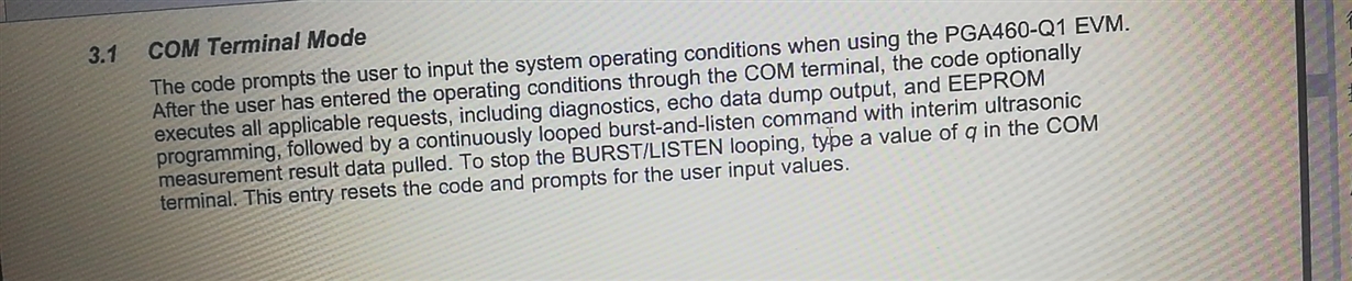

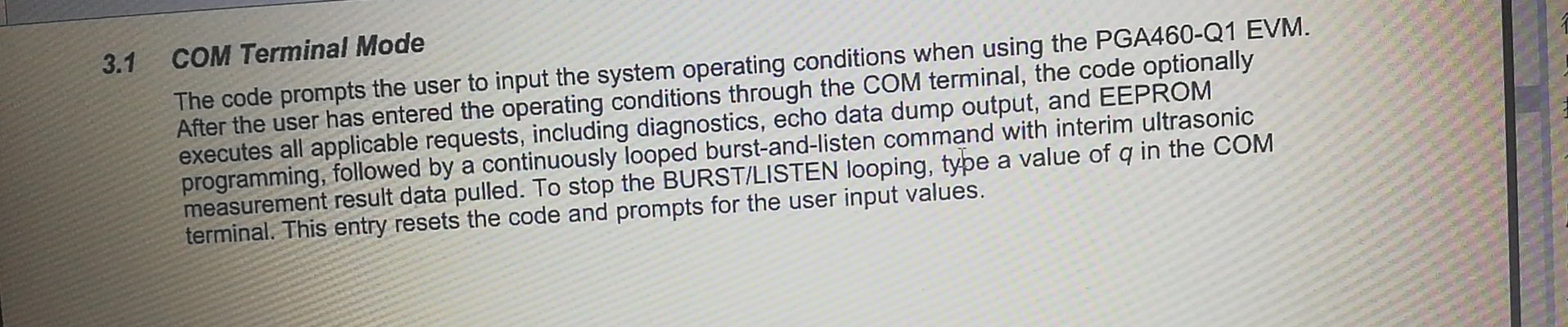

PGA460的通讯终端模式怎么使用,怎么打开?

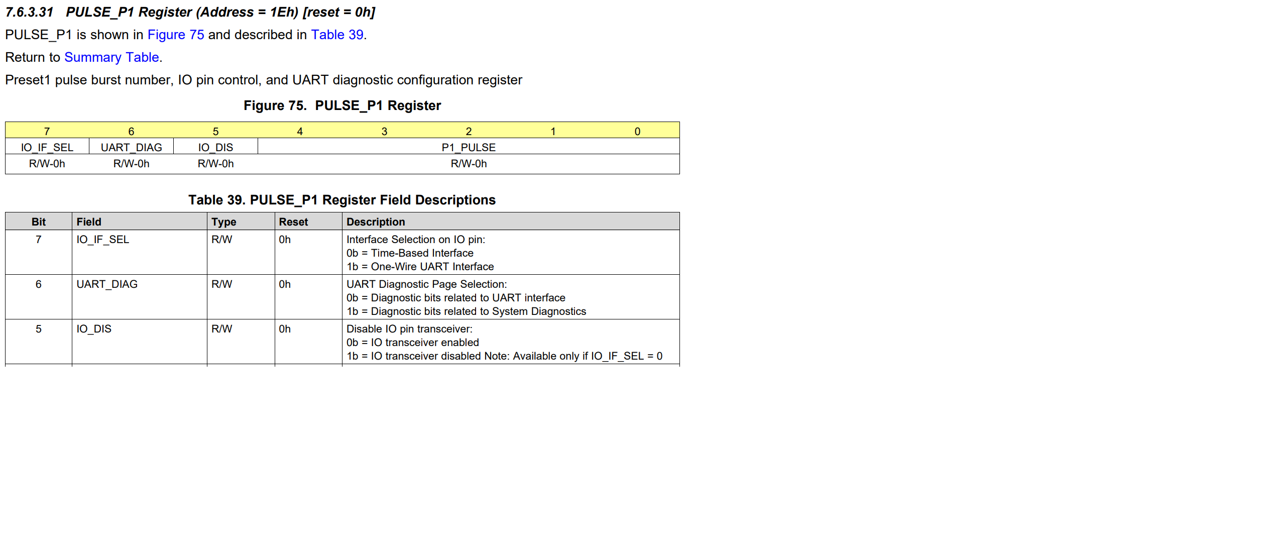

您好, 配置寄存器1Eh的bit7 IO_IF_SEL=1选择 one wire UART interface。
