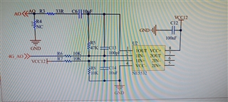

单电源供电负反馈运算放大,喇叭8欧姆,音量始终很小,测量波形如图,帮忙看一下什么原因
  • 您好,
    您输入的是什么信号?蓝色波形是NE5532输出端的波形吗,它是您期望的输出吗?是不是输出饱和了?
  • 蓝色是输出信号,在调试音量的时候发现这个波形有点奇怪,目前音量始终调不上去。两侧输入的时候发现AO是正弦波,经过R6之后就看起来有类似交越失真,和黄色的信号类似。
  • 蓝色是NE5532的1脚波形还是网络标号AO波形?
    两侧输入的时候发现AO是正弦波
    您这里的两侧输入是什么意思?
    4G_AO处您输入的信号幅值和频率是什么
  • 1.蓝色是1脚的波形,
    2.量测,写错了。4G_AO处信号的幅度是交流VPP是1V+6V的偏置直流信号,频率的话正常的音乐700hZ的样子
  • 1、这应该是与输出端的电容C6有关,C6与R3和RL形成高通滤波电路,截止频率为1/[2π(R3+RL)C6]约为388HZ,从您测得波形看NE5532的1脚输出波形在C6之后只有高频信号通过了,低频信号都隔掉了。
    2、看NE5532的1脚输出波形,输出信号幅值削顶了,这是输出信号饱和了,且直流成分比较大,很明显是直流成分太大,导致输出削顶。
    一般如果加直流偏置,输入交流信号就不需要加直流成分了,可以根据输出信号交流幅值,选择合理的偏置电压
