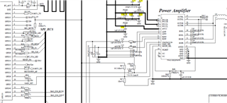

一开始系统上电的时候,SD/FAULT 脚是通过1个47KΩ的电阻下拉到地的。
待系统启动完毕后,通过一个MCU的GPIO口来控制SD/FAULT 脚的上拉。
GIPO口输出电压3V,通过分压电路来控制SD/FAULT脚出电压。
参考芯片的规格书把SD/FAULT的脚的上拉电压控制在2V以上,但是发现功放声音无输出。
直到把SD/FAULT脚的电压上拉到2.6V以上,芯片功放才有输出。
想确认一下,是否芯片规格书内描述有问题?
还有在用万用表量测SD/FAULT脚的电压的时候,会出现芯片功放输出增益有变化,测试下来变化约6dB
可以明显感觉到播放音乐的声音的变化。
这一点非常困惑。
该系统的GAIN SEL是通过1K电阻下拉达到地的,应该增益不会有变化才对啊。
还请麻烦确认一下。
以下是部分原理图
  • 是的,SD/FAULT的高电平最小值为2V,另外,上拉电阻取值推荐大于4.7Kohm,您的上拉阻值为多大?
  • 我们接了一个下拉电阻,然后通过一个5.1k的电阻接到MCU的GPIO口。
    我们发现SD/FAULT脚的电压到了2.5V,功放芯片还是没有输出。
    怀疑芯片规格书上写的2V是否正确?
    还有,我们在测量SD/FAULT脚的电压的时候,发现功放的增益会变化,这个很难理解?
    还请帮忙确认一下,是否可能哪里有问题?
  • 您好,datasheet没有问题哈,SD/FAULT引脚内部是OD架构,建议外部通过5.1Kohm电阻上拉到PVDD再试试,不要接再MCU的GPIO引脚。
  • 我们这边主要是为了考虑系统上电的时候避免POP音,所以一开始通过电阻拉低了。
    然后系统起来后,再通过MCU的GPIO口把SD/FAULT脚拉高。
    我们这样设计有什么问题吗?
    如果有问题的话,有什么推荐的设计来避免POP音吗?
  • 您好,明白您的意思了,SD这样没问题,上电时,保持为低电平,等上电起来之后再将其拉高,同样掉电时,先将SD拉低,再掉电,这样都可以抑制上掉电的POP声。 但是要看下MCU的GPIO内部是否已经上拉,SD是开漏的话,需要上拉的,所以如果GPIO没有上拉的话,建议外部给SD上拉再看看。

    但是我们发现另外一个奇怪的现象,就是我们的系统上电以后,发现芯片输出有的时候比较高,有的时候比较低。
    深入调查以后发现是gain的增益变化。
    也就是说有的时候上电以后,系统输出的gain是20
    有的时候上电以后,系统输出的gain是26
    我们的硬件设置上是通过一个1k的电阻接地的,软件上也是系统启动后通过MCU的GPIO口拉低的。
    理论上系统的gain是20,不会变化才是正确的。
    实际上我们测试一下,GAIN SEL的PIN的电压也一直是0V 低电压。
    我们实在想不通,为什么gain 有时候会变成26了呢!?
    还望麻烦确认一下是否哪里可能有问题?
  • 您好,读取gain的值是上电之后,还是等上电起来并稳定之后才读的?
    建议是等上电后,fault/SD拉高之后,等电压稳定起来之后再去读取gain的值,看是否稳定。
    另外,GAIN_SEL的下拉阻值建议小于10Kohm。
