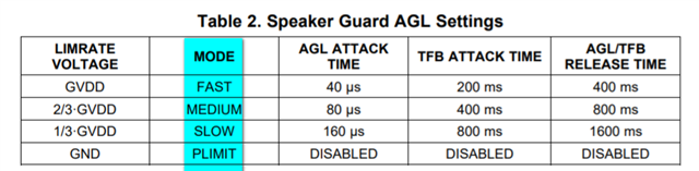

各位大佬:
       请问一下 TPA3144D2 这个芯片的AGL可以完全规避掉输入信号大时输出削顶失真引起的破音等现象吗?我看规格书上面的触发和释放时间比较长的个人愚见,按20kHz人耳听觉极限来算的话,AGC控制和释放时间不超过50us是比较理想的吧,不知道我是不是理解有误区,还望大佬指正一下。谢谢!
  • 您好,
    您的这个时间计算方法应该是正确的,看TPA3144D2 datasheet中Table 2 它有FAST、MEDIUM、SLOW、DISABLED等多个模式,可以通过Limrate 电压设置,如果对音质要求比较高,可以选择FAST模式。
    是否能完全规避掉输入信号大时输出削顶,我认为这个与合理设计有关,选择合适的Limrate 电压就可以实现完全避免
