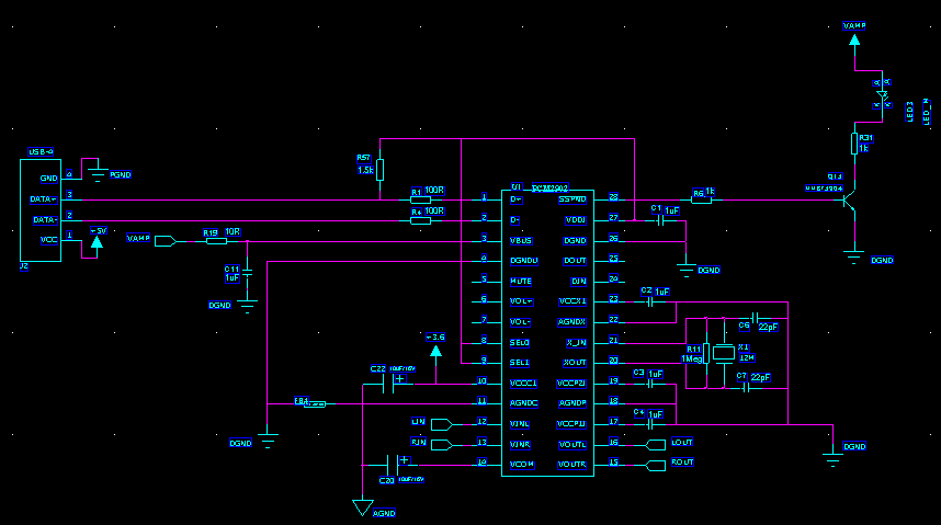

Hi, Fujian,
请详细描述问题的现象。对于你说到的碰到USB金属连接口,然后异常,请查看下是否与ESD或干扰有关。
BR
Hi,
从原理图看你的USB连接器金属外壳无电气连接,建议你用一个磁珠将其连到GND上试试。
谢谢,应该是干扰,我碰它的时候,用示波器看到地上有很大的脉冲,不知道怎么解决
"我碰它的时候,用示波器看到地上有很大的脉冲".
--你把示波器探头上的地跟探针短路后放在电路板上的地上,再碰它,看示波器上是否还有大脉冲。如果还有,可能是示波器的共模干扰,是测量问题。如果没有,你再测量不同的地之间,看碰它时,是否有脉冲。如果有,很可能问题还在地,比如USB线的屏蔽地线是否接好,PCB板的地是否低阻...
Best Regards
Frank Pan
Fujian,
电脑要用三脚插座,特别是台式机。电脑电源的火线和零线对地/机箱有Y电容,会漏电到地/机箱上。如果不接地,用手碰机箱,电会从人体走。电脑不出故障时,这个电流不大,一般不会有危险。但如果电脑电源出现故障,可能会使金属的机箱带220V电,对人十分危险。还有,电荷积累到机箱上后,如果突然碰触机箱,会有一个很短暂但很大的电流,这个电流流过放电回路时,会产生一个很高的尖冲电压。对于3.3V或5V的电路,这个电压会让电路进入不正常状态,虽然不一定会永久损害硬件。
因为不了解你的电路的具体情况,无法确定问题具体在哪个地方。但很可能是地回路这个方向。
Best Regards
Frank Pan
