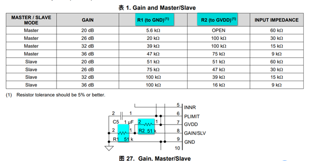

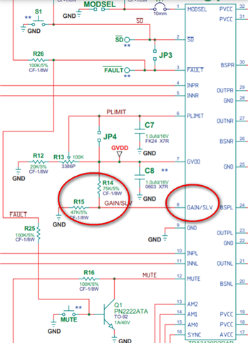

这块样板由TI FAE帮忙申请,我收到后测试输出声音非常小,将播放器声音调到最大仍然非常小。上面器件没有任何变更
输入为:左、右、GND这种音频线
输出为:15W/8Ω喇叭
PLIMT上的电阻我尝试调节,但是对音量没有任何影响
用另一款TPA3113的EVM板子测试则声音正常
