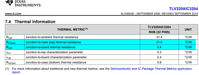

在查看器件TLV320AIC3204热阻值时,没有看到该器件的结壳与结板热阻,想咨询一下贵公司有没有相应的热阻值信息?
您好,
您是在哪里看到的这个datasheet,与官网链接中的不一样,您需要的信息见下面datasheet截图:
https://www.ti.com.cn/product/cn/TLV320AIC3204
