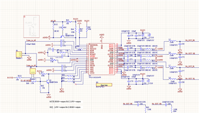

如下图:
R47不焊接,默认为1SPW模式,R51:0ohm ,增益电阻5.6k 20db,黄色为输入,蓝色为输出(单端),输入不到200mV,输出失真了,不知道哪里出现问题。
去掉R46,焊接R47 0ohm,模式为BD,输出正常,按照20db增益放大,问题是1SPW模式下,哪里出问题了?

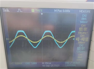

问题波形。
您好,TPA3130D2的增益配置是工作在master mode下的增益电阻,R1=5.6Kohm,R2 open。您的应用是需要工作在maste mode下吗?
如果工作在slave mode下的话, R1=R2=51K,参考Table 1. Gain and Master/Slave的表格。
另外,1 SPW mode下,需要Plimit引脚和GVDD直接短接在一起。
您好,没有输入的前提下,有2.5V输出是不正常的,此时您可以看下Fault的输出状态是否拉低?TPA3130D2内部集成保护电路,如果有检测到DC 电平,fault会报错拉低。
因为输入是悬空条件下测试的吗?不建议输入直接悬空。
