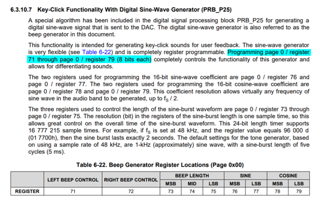

板子使用扬声器播放一个按键音的时候,偶然出现一声较正常声音响亮的声音,这种情况好像也不叫破音,只是比正常音量大。
在linux执行以下命令,大概20-30次里面就会出现一个比正常响亮的声音。
while true;do aplay btn.wav;sleep 2;done
但是播放其他音频文件(试了很多种),不管是单通道还是双通道都没有出现过此现象,因此也一定程度上排除是硬件故障。
我的板子是参考Am335x Evm。音频驱动没有改过。SDK是Linux Processor SDK for AM335x PROCESSOR-SDK-LINUX-AM335X_06.00.00.07
难道是DAC3100芯片内部对按键音有特殊处理?
