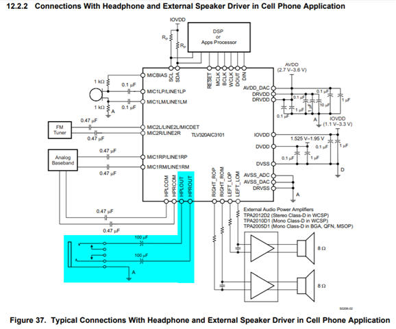

新设计的TLV320AIC3101电路,原理图PCB严格按照参考设计,模拟地数字地严格分割且单点接地,供电电源为LDO测得纹波也只有50mV,但是复位后只要单独设置寄存器51和65的D0为1,HPOUT接耳机就能听到连续的嘶嘶高频噪声,我在HPOUT音频输出后端加入了低通滤波依然没有改善,请问有什么好的建议,谢谢!

也就是说 Page 0/Register 51 D3是默认的HPLOUT is muted. Page 0/Register 65 D3也是默认的HPROUT is muted.
您测试了几块板子是这种情况?您可以附上您的原理图吗?
我不清楚您是采用的哪里的建议R54 R50 C17 C25接100R和47nF,但是如果您是驱动耳机的话,建议按照手册Figure 37如下截图所示接线,即直接通过100uF电容接入耳机:
