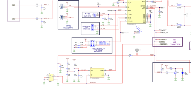

功能用到待机功能,我该如何设计待机
您好,TPA3251没有mute或standby引脚,或者寄存器可以配置为待机状态呢。
所以对于TPA3251来说是没有待机或mute功能的。
原理图可以直接参考TPA3251 demo板的user's guide Page17:
是否参考TPS3802K33DCKR与TPA3251第18脚Reset应用电路
这个是TPA3251的EVM 板的原理图,TPA3251的外围电路可以直接参考这里的,EVM 的power 部分,从PVDD输入到3.3V输出的power tree如下。 您也可以直接参考,也可以设计自己的power 部分的电路。
