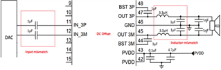

最近课程设计,想使用TPA3116D2做功放,在网上了解到最好有保护电路来防止开关机的冲击声。但是在网上找了好多资料,都没完全明白功放系统,功放芯片在使用时,开关机时的冲击声的具体原因在哪。
所以,想请教一下TI的工程师,具体是什么原因导致的,硬件上又有什么有效的解决办法。(D类功放的前级有时会加入NE5532,这部分有没有影响)
您好,是的,我所指的就是功放系统开关机,上掉电是所发出的爆破音。我的疑问在于,这种声音产生的原因是什么,是上电和掉电瞬间电源端的冲击电流所造成的吗?还是说,是因为上电和掉电期间整个芯片供掉电不均匀导致输出端直流点产生变化所造成的?
还有就是如何用外围的硬件电路来解决这个问题,如何控制功放芯片的静音脚?
杂音是由于 OUTP_N 不匹配:
–输入不匹配
–直流偏移
–电感器 / 布局不匹配
我们建议您按照以下功率序列:
1. AMP被禁用
2. 初始化 DAC
3. 使能AMP (SDZ 高电平)。
4. 使AMP静音
5. 从 DAC 开始音频输出
6. 取消AMP静音
希望以上回答对您有所帮助,如有其他问题请随时联系我们。
您好,我还有不明白的地方,就是上电和掉电瞬间为什么输出端会出现不匹配、直流电平偏移等情况,而导致出现短时的爆破声。这是由于芯片短时上电不均匀导致的呢?还是其他原因?麻烦您再为我解答一下。
是的,主要原因是音频输入直流电容不匹配。
我们上面给出的建议是针对这一点的。
等待设备成功加电,然后取消静音输出。
