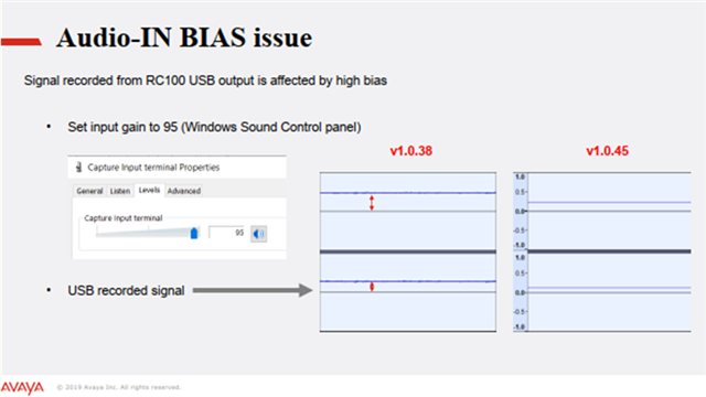

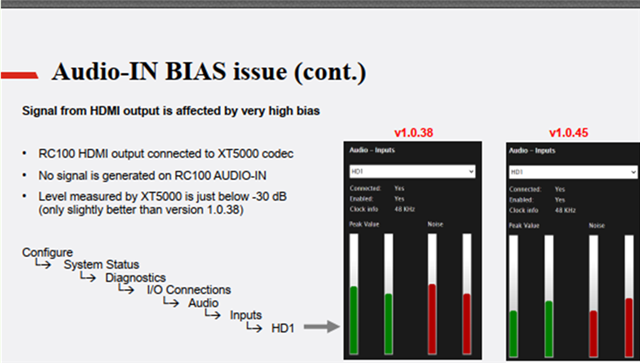

我们使用aic3104碰到以下问题,在没有输入声音的时候,采集出来的信号底噪大小不一样,差异比较大。
客户那边的测试情况是这样。
