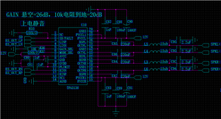

在使用TPA3138D2芯片进行功率放大的时候,喇叭的增益为26db,将前端的DAC芯片输出的信号进行功率放大。在小音量的时候还可以正常工作,但是在音量调到最大的音量时就出现了功放截止的问题。供电电流如果限制在12V,1A 最大音量也可以播放,但是会出现失真的情况,如果供电电源设置为12V,2A的话,功放芯片就会停止工作,芯片的FAULT脚也会拉低,感觉是出现了芯片保护的情况了,想请问一下,这个问题是由什么原因造成的?还请各位帮忙解答一下,谢谢~
原理图见下图:
Plimit 直接接GVDD,没有限制输出电压 您这里提到输出失真,是削顶吗?
另外,输入是什么幅值的信号,是否由于增益太大,导致Vin* Gainc超过电压轨导致失真?输入建议AC耦合避免发生DC detect fault报错。
您好,每个引脚的最大输入电流不超过10mA。
和您确认输入电压范围的目的是确保供电电源足够,因为26dB的增益大概不到20倍,所以如果输入2V的信号,Gain=26dB的话输出幅值约为20V,那么12V的话输出肯定削波。
