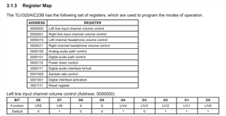

  • 那检查下供电是否稳定,用示波器看下是否存在比较大的纹波?
    关于寄存器配置,您是否可以正确读取配置的寄存器,以验证寄存器已按期望的值配置进去?
    另外,您可以解释一下,您写入寄存器的命令吗?比如 AIC23Write(0x12,0x01); 中 0x12是什么?0x01是什么?
    TLV320AIC23B的寄存器地址如下,且是包含 9bit
