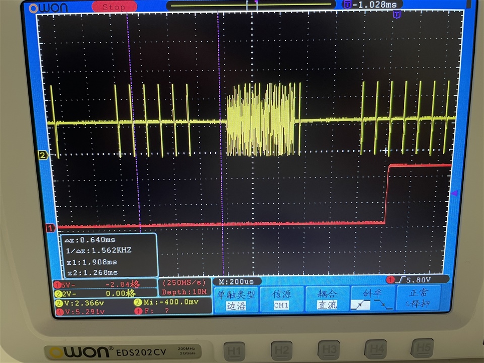

采用TL972IDR其中一个运放做了跨阻放大器电路,另一个运放做了一个带通滤波器。在手机信号干扰时,输出的波形出现较大幅度变化。
替换成NEC的 UPC4572就可以抗住手机干扰。
不知道两个运放存在的哪个指标差异导致的问题,还是说环路阻容没有匹配对。

是带通滤波器输出端出现较大幅度变化是吗?测试时,您可以用示波器同时抓取跨阻放大器的输入、输出以及带通滤波器的输出波形吗?
第一幅片中蓝色波形第一级输出是正常的吗?手机干扰造成的输出错误是指的第二幅 图片中黄色波形中间部分吗?如果是这样的话,那可能是手机干扰耦合到了第二级电路中或第二级输出中
另外,再确认下测试时,两款产品是在同一块PCB板上测试的吗?手机对外发出的干扰是一样的吗?
我认为您分析的很有道理,OPA2375和UPC4572主极点频率比较低,使得穿越频率(0db时候的频率)降低,这时对应的相位离-180°更远,系统更稳定
