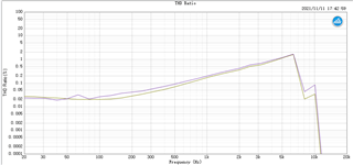

目前用了TAS5805M功放,音频分析仪测试5K-7K音频THD+N超过1%,供电是19V,负载是6R,输出电感电容是10uh+0.68uF,请问是啥原因会导致这个问题,主控那边已经是NO EQ状态了

您好,音频分析仪测试5K-7K音频THD+N超过1%,那您测试下来是多少?我帮您去确认下这个问题。
另外,还想确认下,音频信号的频率范围为20Hz~20Khz,所以datasheet中给出的THD+N≤ 0.03% 是在1 kHz的条件下。
您这里为什么是5K~7K的范围?这已经超出了音频的频率范围。
数据如图,功率大概是7W左右,另外我用4.7uH+0.68uF后,THD+N指标有明显的改善,但是规格书上又不建议用
