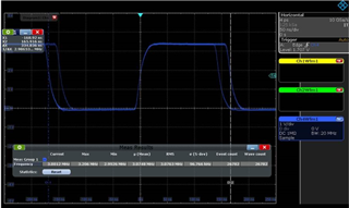

目前我們使用TAS5825P有發生下面問題, Transmit端輸出的BCLK會在3MHz or 3.2MHz這兩個頻率跳頻, LRCLK = 48KHz.
此時TAS5825P會發生clock fault, 若不理會這clock fault, 會發生或影響 TAS5828P正常工作??
BCLK 信號量測如下:
2. TAS5825P BCLK 允許jitter 範圍是多少?

您好,clock fault有可能使得器件进入高阻抗状态,导致没有正常的输出。
关于BLCK的jitter,datasheet中没有给出具体的值,但是通常我们是考虑jitter在+-5%范围内是可接受的。
