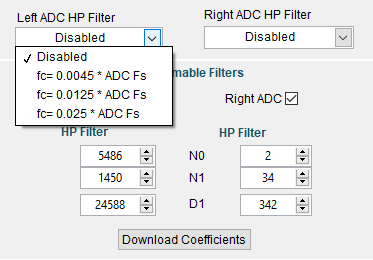

你好:

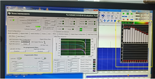

如题,我们按照SPEC的指引,1)先在HP Filter处分别输入N0、N1、D1的值,2)点击Download Coefficients,3)enable Left ADC

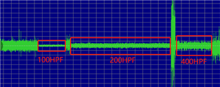

我们做到第2)步的时候,发现噪音变小了(不知道是不是高通滤波生效了),但奇怪的是,我们做完第3)步噪音反而变大了。
请帮忙解答一下,谢谢

您好,关于您的第一个问题,我看您这里是disable了, 应该将其enable。
您输入N0、N1、D1的值,是需要enable Left ADC HP Filter的。否则的话,disable的话这几个值您能否输入吗?
关于TIBQ的问题,我这边再看下。
您好,下面链接是我咨询美国资深工程师的回复,这里是需要enable的,您看下她的回复,有什么问题您可以直接跟进:
