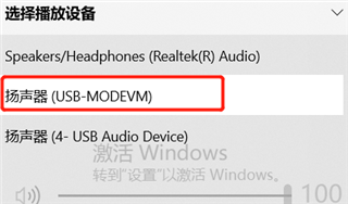

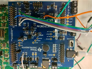

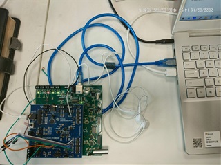

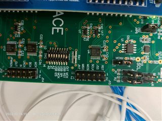

Use THE AIC3109EVK board + USB-MODEVM board to connect to the computer, select USB MODEVM to play music on the computer, but the headset cannot hear the sound.

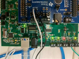

LED D2-D5, D7,D8 are all ON。

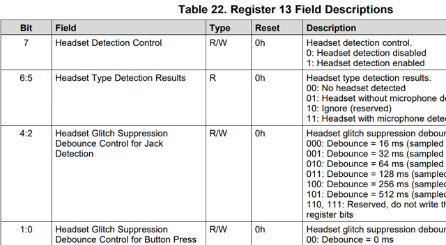

方便读取下寄存器,比如读取下Register13,确认下headset是否已经被检测到?
抱歉,回复晚了。我看了下R13,bit7配置的是0,也就是headset检测功能给disable掉了,所以读取bit 6:5也是no detected。
建议将bit 7=1 Headset detection enabled,然后再读取bit6:5,从而是否是由于耳机没有检测到导致没有声音呢。
