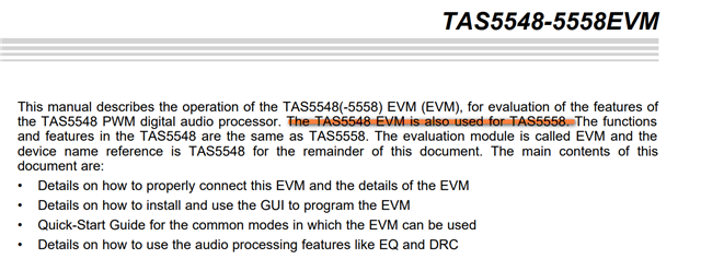

TAS5558是否有EVK可以使用,如果沒有專屬的EVK,是否可以與哪個型號的EVK共用,謝謝~~
您好,忘记附上TAS5548EVM User's guide的链接了,您参考下:
EVM的5548要换5558的话,需要注意,要把晶振取掉,用外部的主时钟。5558不能用晶振,5548可以用晶振
是的,TAS5558和TAS5548的引脚兼容,寄存器几乎也是一样的,不同的就是5558可以使用外部MCLK时钟,而5548需要外接晶振,不能用外部时钟MCLK。
