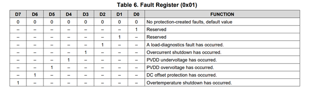

您好,这颗TAS5411-Q1这颗料再调试过程中,出现故障,一上电就报错 ,如下图,能帮忙看看什么原因吗?
您好,一上电报错是正常的,因为这时候供电电压还没完全起来,处于欠压的一个状态,所以建议等上电时序完成之后,再看是否还报错。
试了一下,等了很久,还是一样的现象,出现报错fault:0X8,statusLoad:0X20
寄存器0x01=0x08还是0x20吗? 如果0x01=0x08, 说明是过流引起的报错。如果0x01=0x20,那就是PVDD过压导致报错。
读取下寄存器0x01的值,可以确定具体什么导致的报错。
0X01寄存器读出来的值是0x08,那是不是指的是过流引起的报错,过流的逻辑是什么?是检测到喇叭短路了吗? 试了一下不接喇叭读出来的值是0Xc0
喇叭功率不到8W,会出现这个问题吗?
喇叭负载多大?因为8W的输出功率,我们可以根据datasheet中看到PVDD=14.4V,并且输出功率是和效率,THD+N,供电电压都是有关系的。
所以目前报错的话,要么抬升供电电压,要么降低输出功率,看是否还报错。
