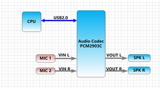

Hello,
我们用到如下设计,现在测试下来发现:
Case1: CPU 播放音频,可以从SPK L&R 同时输出声音.
Case2:从MIC1 (VIN L), 只有 SPK L有声音输出, SPK R没有声音输出.
Case3:从MIC2 (VIN R), 只有 SPK R有声音输出, SPK L没有声音输出.
这样正常吗?
我们的设计是希望,从CPU播放,能从SPK L&R 同时输出;
无论从哪个MIC输入,SPK L&R 能同时输出;但现在好像VIN L只到Vout L,VIN R只到Vout R,
这个芯片能满足我们的需求吗?或者有别的芯片推荐?
