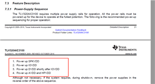

下面的截图是在TLV320AIC3100的datasheet里面截取的,里面有对上电顺序的要求。
TLV320AIC3100的几个电源是否可以一起上电?

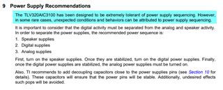

您好,
建议分开数字和模拟电源,以避免在模拟电源上注入任何数字噪音从而进入 ADC 或从模拟输出中输出。请查看下面链接文档的第2.1节,了解如何分开 数字和模拟的接地平面:
https://www.ti.com/lit/an/slaa749/slaa749.pdf
关于电源顺序,这并不是非常关键,但我们建议遵循数据表第9部分中描述的电源顺序。 如果不遵守,可能会出现由电源顺序造成的意外情况和行为。遵循建议的顺序将提供最可靠的操作。
