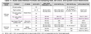

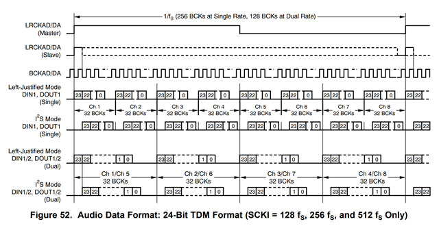

您好,上面的log信息是针对I2S的是吗?建议将您将能正常工作的I2C和不能正常工作的I2C寄存器配置信息附上。另外,TDM格式的时序是否满足Figure 52的要求:

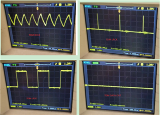

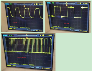

2)PCM3168工作在TDM I2S从模式下,就有问题了,DATA OUT脚没信号输出,都是低电平,硬件是跟第一步I2S的硬件完全一样,只是配置变成了TDM I2S模式,对应寄存器的变化是0x51和0x41寄存器都从0变成了6,其他没变。
既然I2S从模式都有信号输出,那证明硬件和时序应该没问题,为什么在TDM模式下就没信号输出呢?
以下附上时钟信号(其中帧时钟LRCK试过脉冲形式和50%占空比形式都不行)

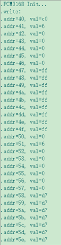

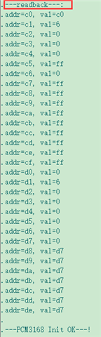

以下是DSP打印的SPI配置log,左图是写寄存器(对应寄存器的变化是0x51和0x41寄存器都从0变成了6),中图是读,证明读写配置没问题,右图也可以看出DSP没有接收到TDM数据:

另外,和您确认下,Figure52的时序中,您是使用的左对齐哪个时序? 是左对齐(single)还是左对齐(dual)模式?
