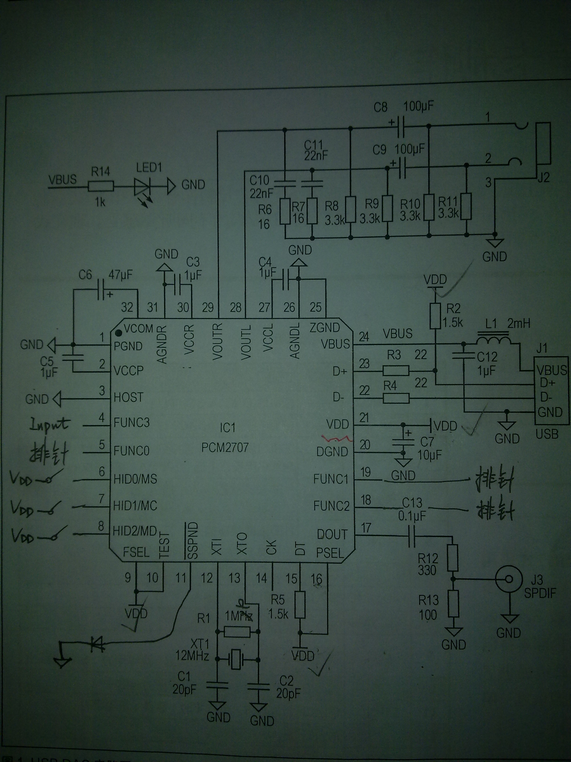

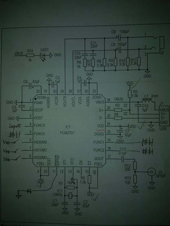

利用PCM2707制作的USB声卡的疑问。
我用PCM2707做了一个USB的声卡,PCM2707有两种电源模式,我使用的是USB电源供电,所以没有外接3.3V的电源,焊好之后Windows 7无法识别设备,经过测量,VBUS为5V,VDD为3.25V,有一点我不太明白的是如果使用USB供电的话,VDD应该接到哪呢?根据datasheet里的说明是VDD在VBUS供电模式下是output pins,是否是在VBUS供电模式下,VDD作为internal power supply ,提供高电平给DT/PSEL/FSEL/TEST和D+的上拉电源呢?
