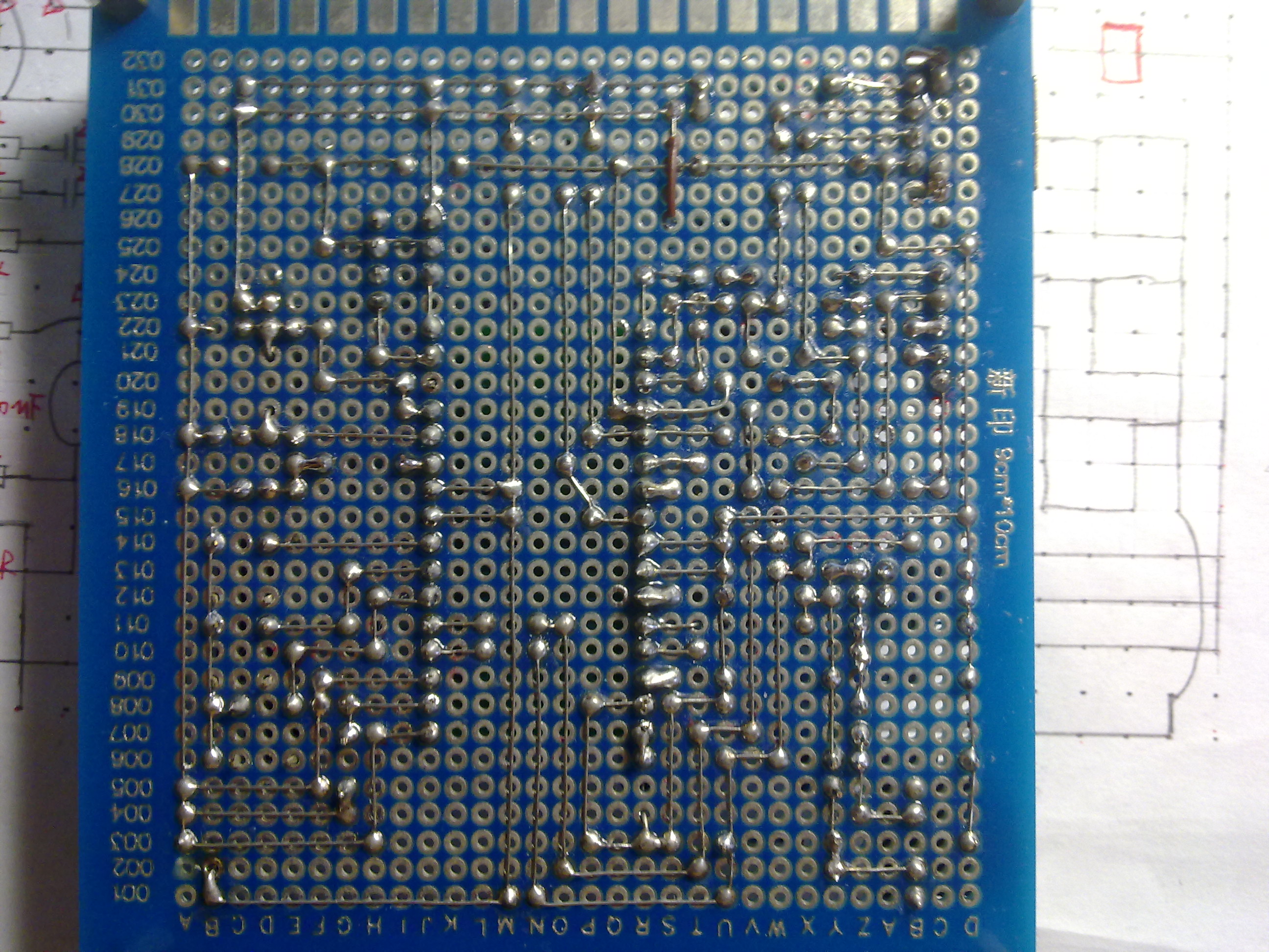

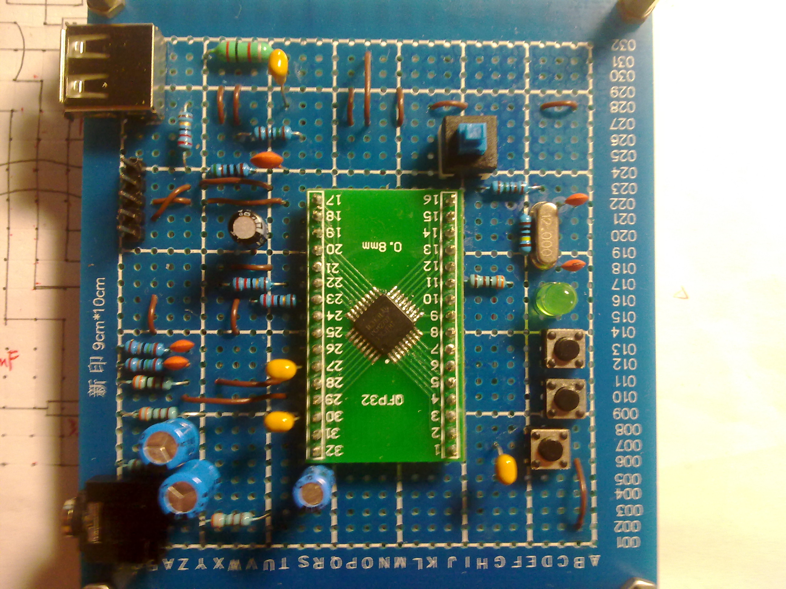

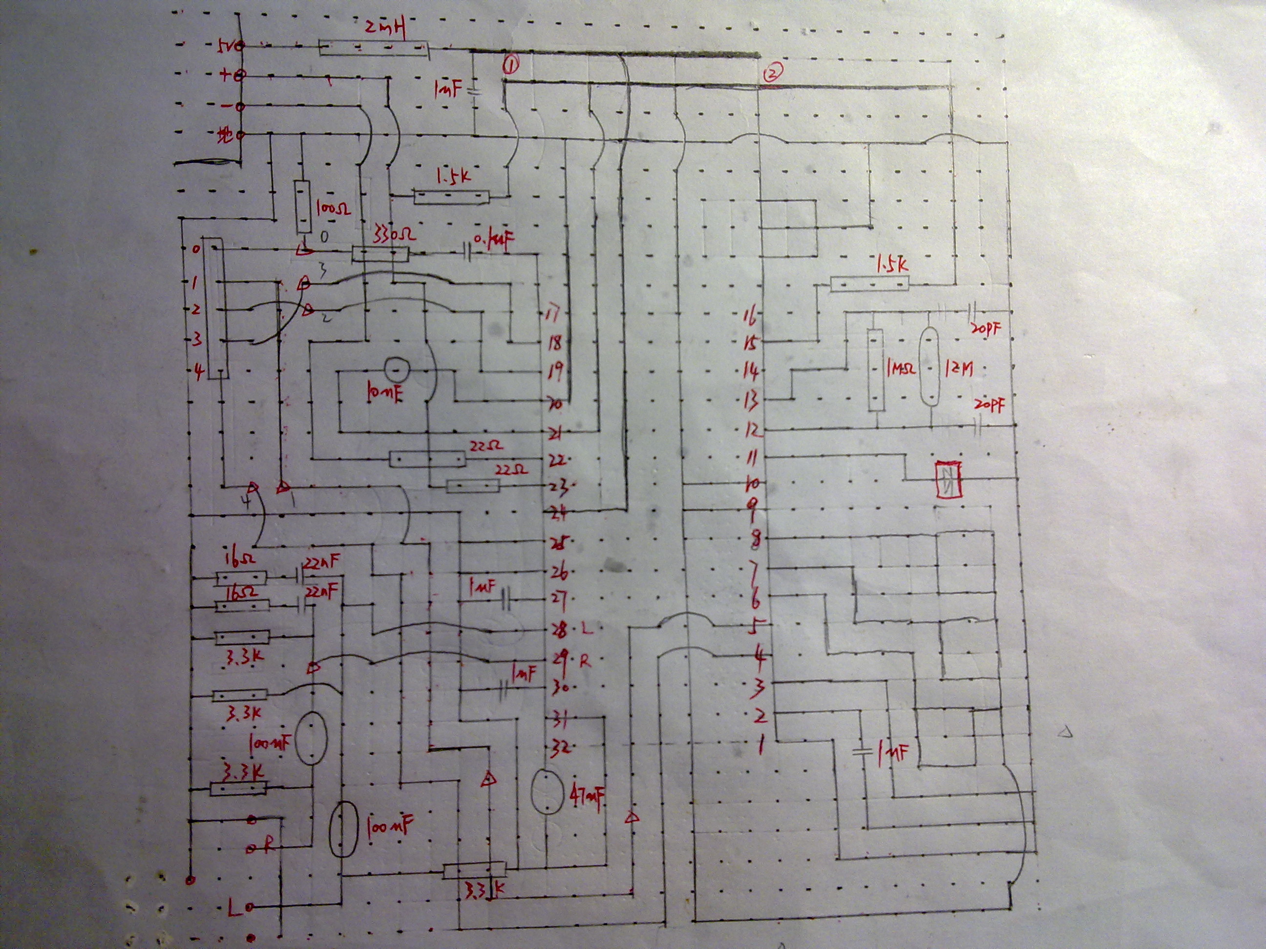

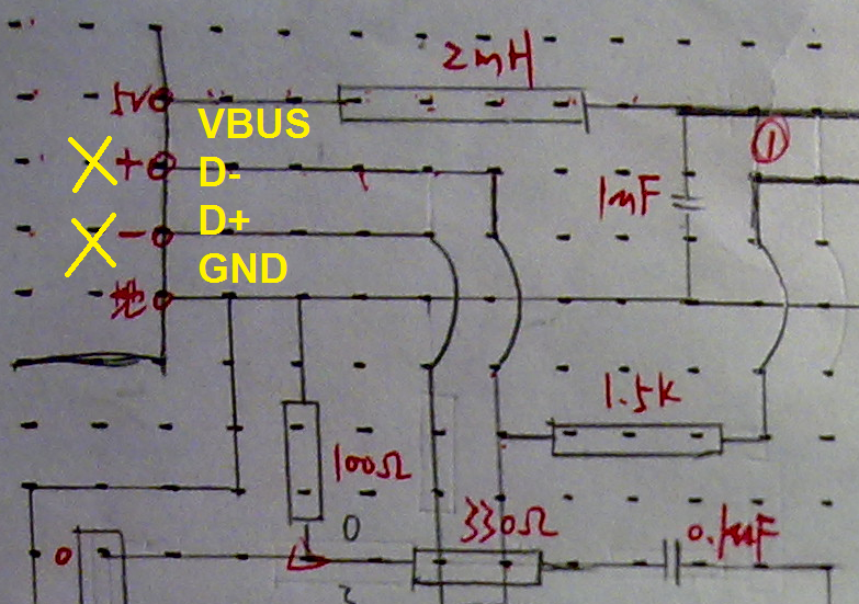

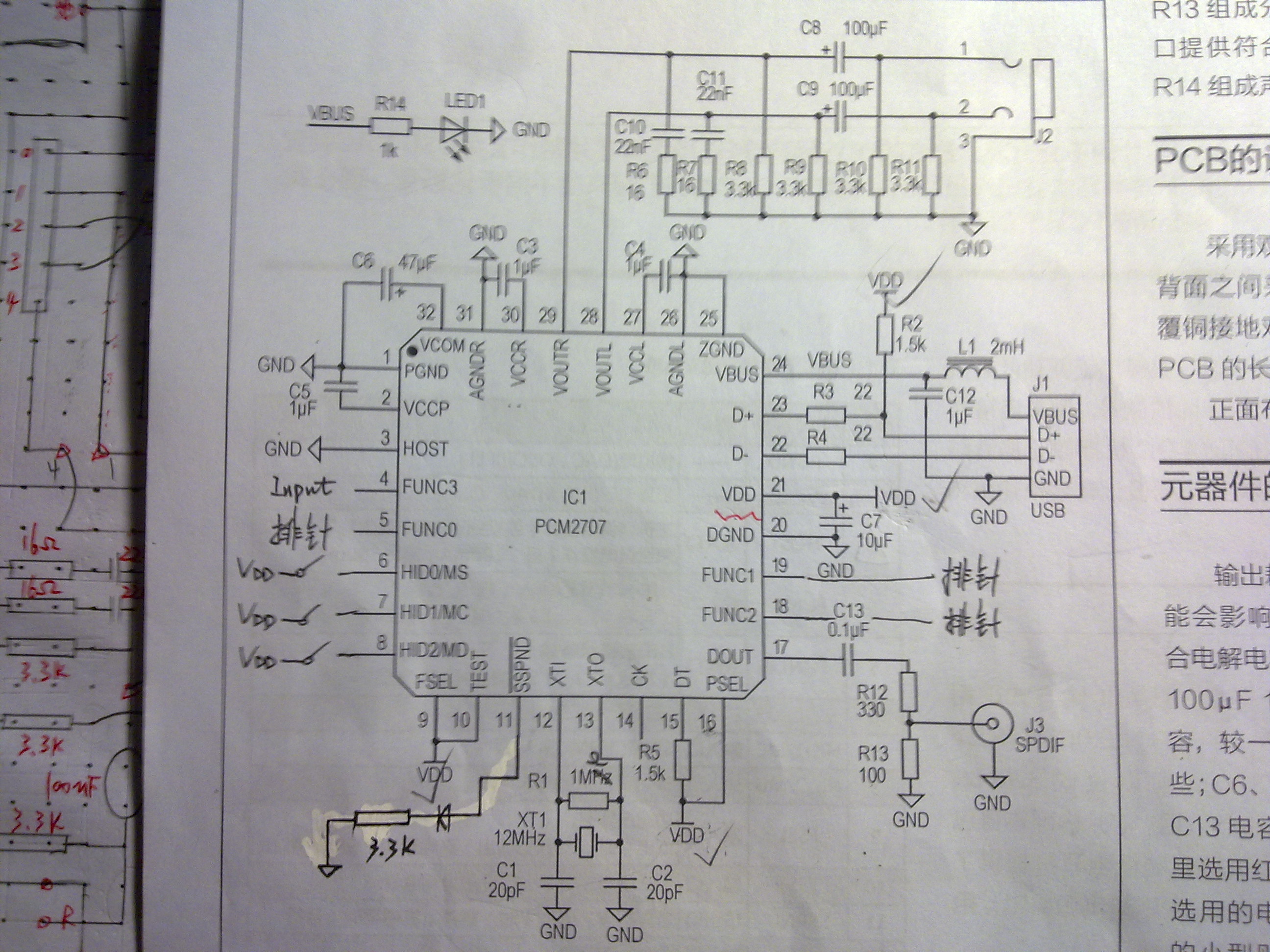

前几天曾经在社区中发过一个帖子询问PCM2707在USB供电中的引脚问题,制作好的设备连接电脑之后无法识别,在检查电路发现没有问题后,我就利用热风枪换了一块PCM2707,连接电脑之后发现还是不能工作,所以我就不知道是哪的问题了 ,请专家帮忙解答一下 ,谢谢了 !
利用万用板制作时设计的走线:
实物:
走线的话,是按照图焊的应该没有错误,所以不知道是哪出了问题,经过测量,USB供电5v,VDD3.3v,请高手看一下是哪出错了,谢谢了。
