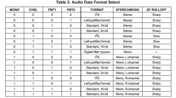

   在网上查到的资料说是S/PDIF是用来传输数字信号的,可以传输PCM形式的信号,那是不是就是说带有S/PDIF输出的声卡(比如说PCM2707)就是把USB传输的PCM信号经过简单的处理(指不改变PCM信号每帧的数据部分),从S/PDIF口输出给外接的DAC,那么采样率是怎么控制的呢?根据PCM1794的datasheet,PCM1794的硬件控制端是如下设置的:
图中的Standard,16-bit和Standard,24-bit是不是指的就是PCM信号?

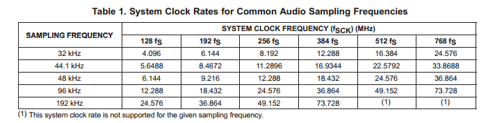

datasheet里还有关于采样率的一项:
那么如果信号的采样率是192kHz,那么SCK端的时钟频率是应该128fs还是192fs还是256、384fs呢?
    Standard,16-bit和Standard,24-bit指的就是标准的PCM信号。
    针对不同的System Clock进行选择,如fSCK=24.576MHz,采样速率是192kHz,关系只能是128fs:24.576MHz=192kHz*128。
