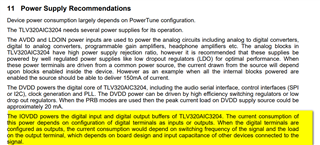

Part Number: TLV320AIC3104-Q1
该芯片的IOVDD,即Digital IO voltage supply,所消耗的电流是多大?手册里没有该信息。
