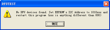

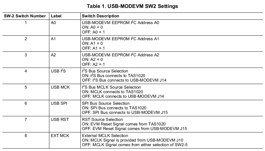

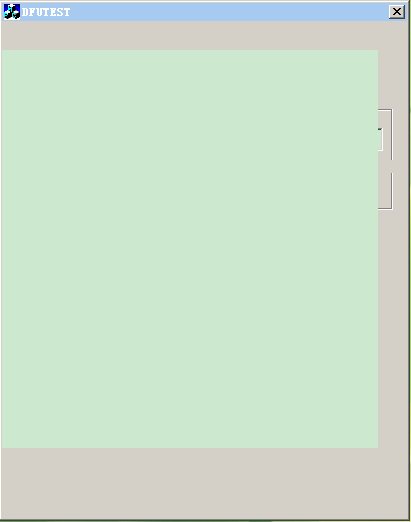

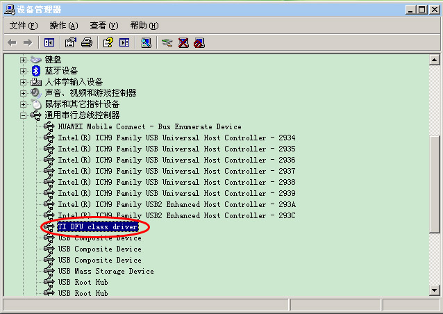

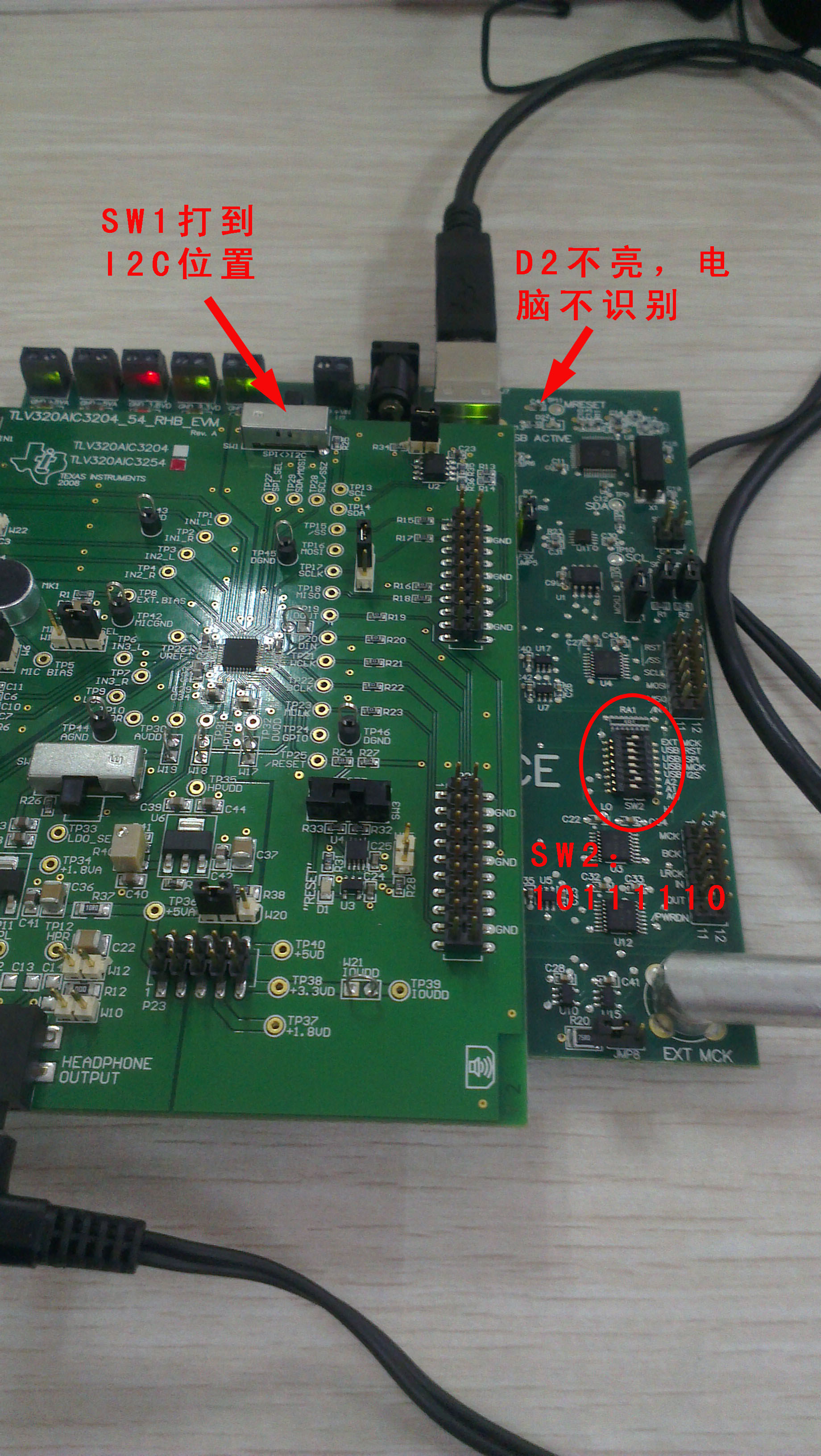

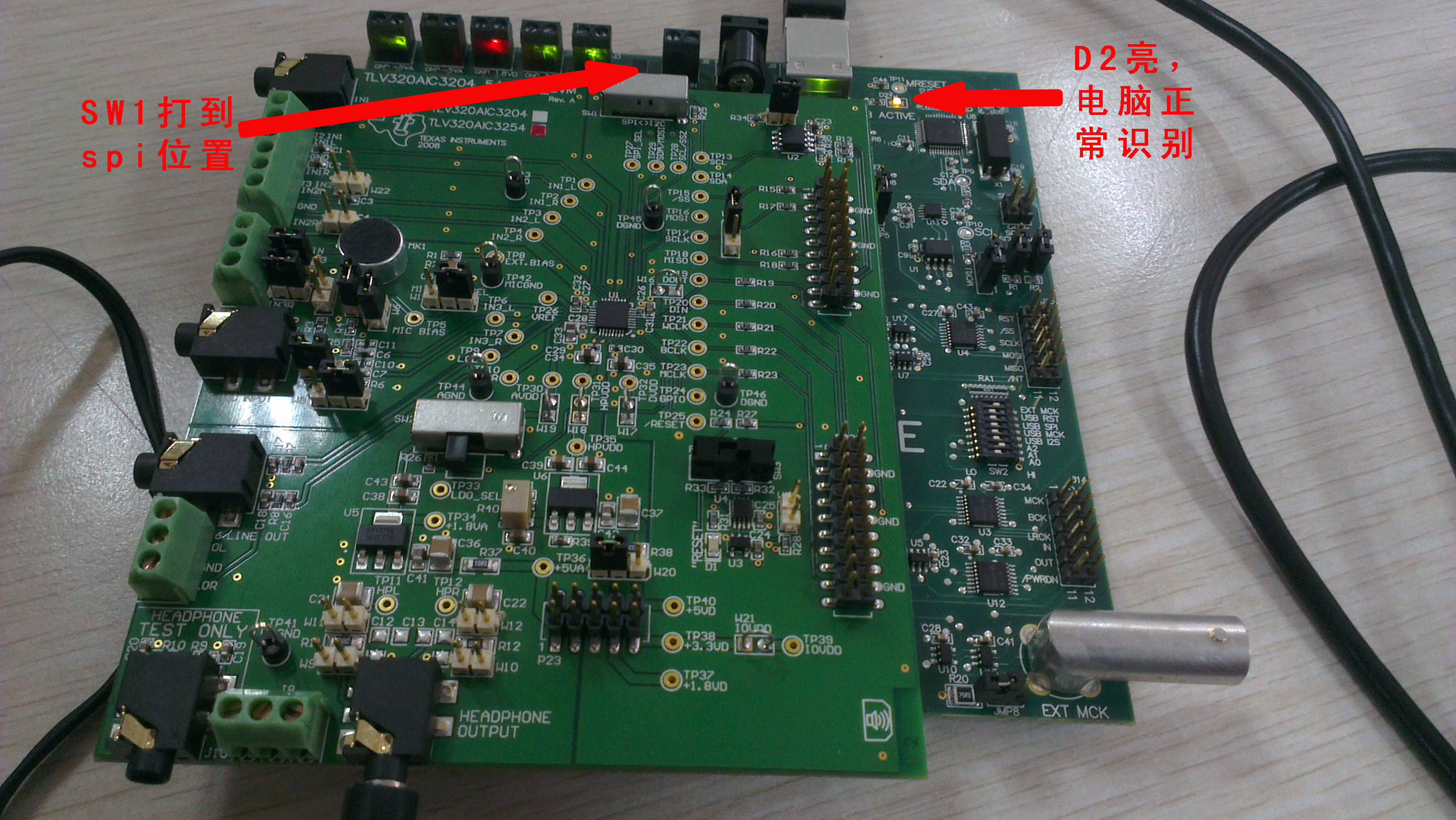

1.I2C模式无法正常识别。USB上电后,SW1打到SPI位置,D2亮,电脑正常识别;SW1打到I2C位置,D2不亮,电脑无法正常识别。

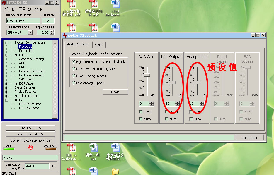

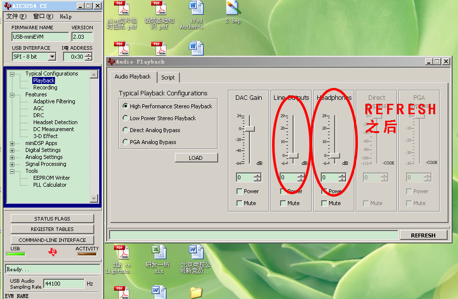

2.无法通过CS更改playback参数。在SPI模式下,打开CS-playback选项,更改 Line Outputs和Headphones的增益值(Line Outputs增益10dB,Headphones增益10dB),点击REFRESH,结果两个值都变回为之前的0dB,如图。

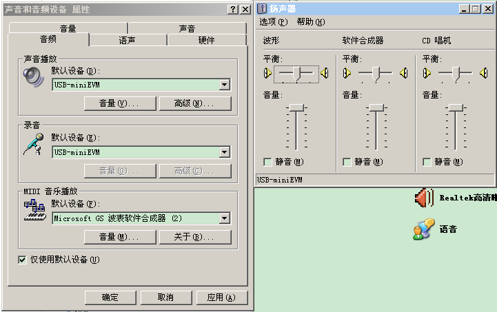

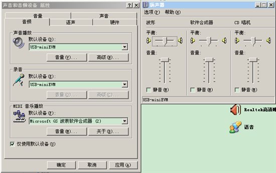

3.开发板无法播放音频文件。开发板上电后,电脑的音频设置如下图,打开播放软件(foobar 2000),耳机无输出。
