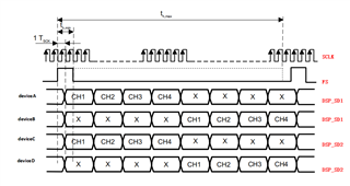

1. TAS6424E规格书里提到6424E最多可以支持TDM8模式,且DEVICE A和DEVICE B的SDIN1都接到DSP的同一个DATA引脚上,可以理解为一根信号线上传输8个通道数据。
假如DSP本身支持16通道输出,采用2根输出数据线(TX0传输CH0~CH7,TX1传输CH8~CH15),是否可以接4个6424组成8+8模式,DEVICE A和DEVICE B接DATA0,DEVICE C和DEVICE D接DATA1。
2. 在进行4通道数据传输时,用2个TAS6424E驱动8个speaker,DEVICE  B的数据完全复制DEVICE  A四个通道的数据,这种工作方式TAS6424是否支持?
