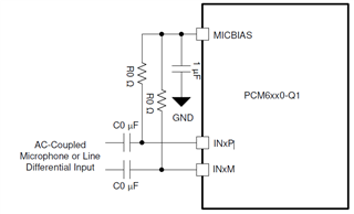

我在设计INxP/M的时候看到,在使用AC耦合设计时,推荐电路如下,都接到了MICBIAS,我也看到了INxP/M spec上不支持负压,那么就是说一定需要一个直流偏置电压了对吗?

是的,您的理解是对的,因为AC耦合电容将偏置电压隔离掉了,需要重新建立新的偏置电压,目的为了保证输入满足PCM6360的输入电压范围,所以将MICBIAS接到输入端。
有更详细的计算或者图表么?MIC的Input Swing 的VPP是3.8V,MICBIAS Voltage 最好可以在7V以下
您好,参考PCM6xx-Q1 AC耦合偏置电阻Rbias的计算工具,将MICbias和输入swing输入进去,自动计算Rbias的值。

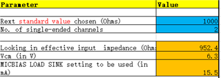

表格我看到了 ,感谢,下图是单端的截图,上面那个表格比较好理解,填好参数后会输出一个最大的上拉电阻值,设计的时候不能超过这个极限对吧?
那下面这个截图就不理解了,我填好之后输出的这3个值,是需要寄存器配置么?有需要对应修改的硬件么? 谢谢
是的,设计的时候不能超过上面那个最大值。
下面的表格不是通过寄存器配置的,
第一,指的时电阻的标准值,举例来说,比如4Vrms输入,MICBIAS=8V的话,Rbias最大不超过40550ohm阻值的电阻。
但是这个阻值在日常应用中可能没有,标准值比如由36500的电阻,这里给出来电阻的标准值方便大家购买。 因为我们理论计算出来的阻值市面上不一定有恰好这个阻值的。
第二,指的是等效输入阻抗。
第三指的是差分输入的输入共模电压大小。
