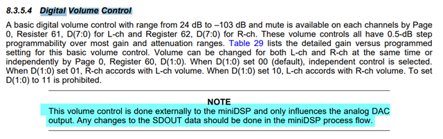

当SDOUT从GPIO口输出时,数字音量调节功能是否对SDOUT产生作用?
即通过数字音量调节Resister 61/62时,也会调节SDOUT的音量吗?
(如果不可以调节SDOUT的音量,那哪种器件可以调节I2S的数字音量?)
试了下当Page 0 / Register 7为1: SDOUT is the DSP input (pre-processing)可以实现SDOUT输出到GPIO上,但为0: SDOUT is the DSP output (post-processing)时,GPIO口上无波形。不知为什么,谢谢
