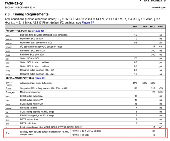

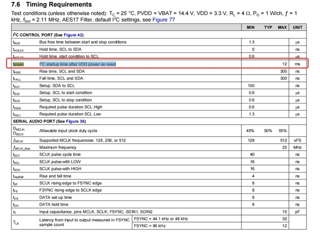

规格书中关于这两个时间不是太理解,测试的时候需要密切关注及测试它吗?
你好,tSATRT指的是VDD power on reset之后,即VDD上电完成之后,I2C的开始启动时间最大不能超过12ms。
满足这个时间之后,才能进行I2C通信。
上面TLA指的是Fsync采样计数时的输入到输出的延迟。在Figure36 中的串口音频时序中没有给出,但测试的时候需要满足Figure 36的时序。
1.我们现在测试VDD上电之后,到I2C开始启动时间超过了12ms,会带来其他的影响吗?
为了保证I2C的正常通信,不建议这个启动时间超过12ms。
也就是TLA这个指标不需要过分关注吗?单位是ms吗?不满足会带来其他的影响吗?
这个指标我需要再确认一下它的单位。
您好,这个参数指的是在不同采样率下的延迟,所有的延迟都基于Fs下的,为1/fs。
比如FSYNC在44.1Khz或48Khz的延迟为30/fs=30/48K=625us.
同样,96Khz下的输入到输出的延迟12/96K=125us.
