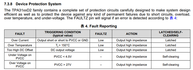

使用TPA3116做功率放大器,其原理图和参数均按规格书为准;使用24V为TPA3116提供电源,输出负载阻抗为3.2欧姆,量产有部分会出现输出容易出现保护,有的不会;可以肯定排除芯片问题,周边贴片物料没有贴错料,请问如何解决此问题
  • 您好,
    TPA3116有以下故障类型,建议您先检查下是否过流、过温、DC fault 和 PVCC是否欠压或过压导致的?
    另外,您是使用的什么工作模式?BTL还是PBTL?可以附上电路图吗?
