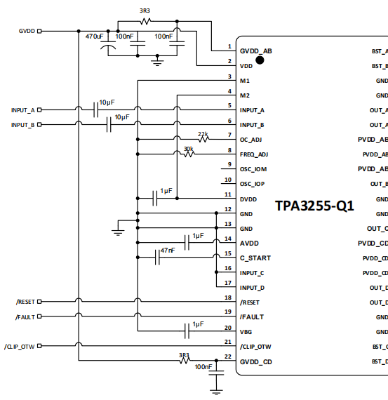

我的设计是TPA3255的PBTL模式,模拟输入,但是我的输入不是差分信号,也就是INPUT_A、INPUT_B端,我只有INPUT_A有信号,INPUT_B通过一个电容接到地上,这样出来的放大信号,只有OUTPUT_A,OUTPUT_C有信号且同相,OUTPUT_B和OUTPUT_D只有一个中间电平,没有波形出来。所以想问一下,是不是哪里接错了?还是TPA3255只支持差分输入,即INPUT_A、INPUT_B只能接入正反的差分信号?我之前用的TPA3118D2,这样接是没有问题的,输出正常,但是TPA3118D2功率不够大,所以我这次换成TPA3255。但是TPA3118D2的规格书明确说到单端模拟输入只接INPUT_A,INPUT_B接地;但的TPA3255规格书里面就没看到有这样的说法。麻烦你们工程师帮我看看,是哪里出的问题。谢谢!
