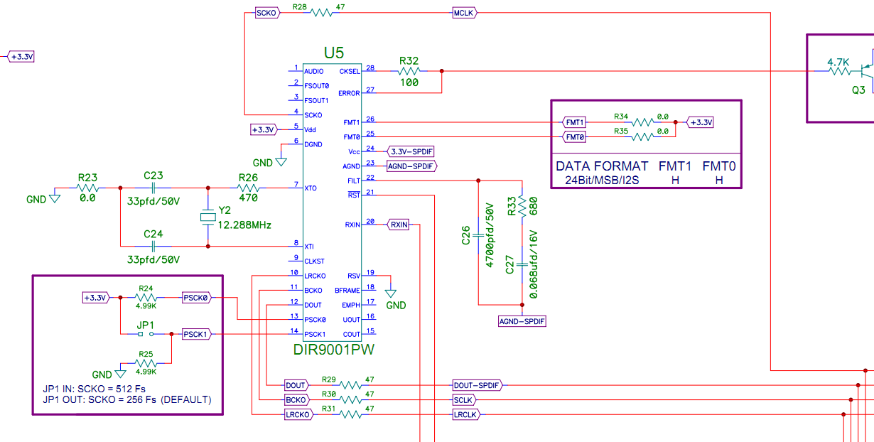

问题:
1,同轴输入情况下,有侦测错误 DIR9001 28PIN输出错误标示,声音断续。当手按住9001 Filt位置 时 错误减少很多,在用电插座其他电器使用时开关机也会导致错误出现。
2,由于采用4片1794并联做一个通道输出 设定MONO模式,在大动态下明显感觉失真。请问有什么措施解决这样的问题?
3,USB 电路问题,USB 部分在正常通讯情况下 只要有其他用电器开关或者开关灯都会导致USB掉线,在以前设计PCM2702的时候也是类似问题。
  • 你好:
                1.你的DIR9001的Filt接的滤波器不是我们推荐的值,你们的同轴和光纤是一直插着的吗?当拔掉的时候没有时钟让芯片正常工作。
                 请参考以下DIR9001原理图:
               2.你一片会出现这种现象吗?我看你是把4片的输出直接接起来的。还有可能性是前端已经失真了,那么DAC原来出来的肯定也失真了。
                   你什么应用需要4片并联呢?
               3.你说的USB断线是USB无法正常识别吗?断线后它会自动恢复吗?你可以检查下,当电器开关或者开关灯USB芯片的供电电压是否有波动。
  • 针对你的第三个你可以试着用外部恒压源供电,看其它设备断电是否有影响,我觉得是电源的影响。
  • hi Derek 1,抱歉标错了,FILT位置 准确值是电容472,683,电阻680R 精度全部0.1% , 光纤和同轴没有同时插,分开用的通过CD4052切换,在开机的一瞬间明显感觉声音很大然后2秒内慢慢变小到正常音量。
     2,用2片MONO模式的时候没有这么严重,在4片并联时用示波器查看LRCK,SDATA,等IIS信号明显比2片的时候毛刺多了很多,我怀疑问题是出现在并联DA上,我的猜测是DA晶元制造的不一致性导致在并联的时候输出幅度不一样而导致短路前段IIS信号了,由于4片的声音优于一片太多了,有什么办法能解决这一的问题吗?急盼。
     3,USB断线后能识别,不会自动恢复,没有声音了。打开设备管理器声卡识别正常,重新关闭播放软件再次插入USB后方可工作,在检查开关其他设备引起电源波动的问题;用示波器发现没有脉冲和电源波动。有或者很小0.MV。。
  • Mark:
           1.DIR9001: 我不是很明白,你开始说的是出错率比较高,现在是没有出错,只是声音过大了?
           2. 为什么4片并联会比1片好呢?你说的好指的是什么方面的?首先我觉得,当有I2S信号输入的时候,芯片的输出脚都不是高阻态,你这么连接是不太合理的。你在并联的时候有加电容或者电阻隔离试下么?
           3.你可以另外外接恒压源给USB供电,然后开关其它什么开有没有影响。
  • HI Derek: 1,侦测错误的情况依然存在,只是我把CD4052取消了以后声音过大的情况就没有了。而且这样的错误是不间断出现。 2,多片并联的声音在表现力,定位,层次都好于一片的情况太明显了。如果不是大动态情况出现失真,可以说基本算是完美的表现。     IOUT的Pin 我这样连接是不太合理对芯片一致性要求就太高了,我现在想:如果我将4个DA单独用OP I/V转换后再进行电压加法能不能解决这样的问题?还请专家指导下。 3。USB我用单独的REG1117-3.3V 供电。也是这样的问题。
  • 你好:
              1.27 pin error脚出现错误提示,说明没有锁住同轴的数据,是不是同轴数据停止了?还有就是如果你XTI输入不用,把XTI的脚连在地上。
              2. 你直接使用加法电路试一下,不过加法后值不要超过供电电压值。
              3. 你的晶振处没有加1M的电阻,加上去再试试看,还有你对比下EVM的原理图,不要少一些器件。
  • 你好 DEREK
    1,解答得非常正确,就是锁不住同轴信号。同轴数据没有停止。一直用自动时钟模式所以就没有关注 XTI pin  晚上我试下看有没有改善。
    2,谢谢指导。等会我绘制一个加法电路请你帮我参考下,谢谢
    3,我加载以个电阻试试下。。。感谢。
    HI Derek
    请教下 这俩种加法器 那种更为合理些电路是否有改进的地方?
  • 你好:
                 一般运放的电阻会选用10K级别的。还有就是建议加个电容隔离下输出的信号。
  • 1794还搞4并,看来是想发发烧,但是一看SPDIF输入/选择电路,真是一塌糊涂。
    SPDIF_COAX接收端要讲究阻抗匹配,知道不,就算你的TL4052那部分电路能工作,在COAX被选通后,自己看看R70、R71以及4052的导通电阻,SPDIF接收端匹配电阻还是75欧姆吗...?
    还有这时输入LVCU04的信号电压就很小了,加上4052的通道间的串扰性能,如果其它通道有信号,会有数十mV的串扰信号,LVCU04接成强反馈放大,得了,9001能锁定才怪。
    如果非要在你的菜鸟电路上修改,那么可以把LVCU04放在前面,仅用来做COAX的放大缓冲,然后与OPT和USB的SPDIF信号一起进入4052就可以了,4052后面可以直接连接DIR9001。
    好了,你后面的杂烩电路我没怎么细看,这里可以给你一些成熟的SPDIF输入电路的例子。对于SPDIF同轴接收,要求一般的,拿一个价格贱量又足的RS485接收器来做就很好了,比U04那个残废电路要好1万倍。要是想得到极品性能和接收高采样率信号,用一个超高速LVDS接收器来搞,爽死你不带商量的,偷着乐去吧。
    还有,以后4052就不要拿来切换这些传输率有可能较高的数字信号了,就你的应用,一个高速的74LVC126就搞完。
