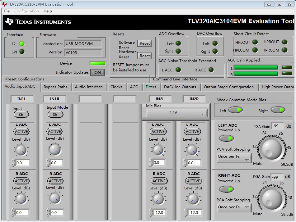

我是刚拿到这个EVM板,还不知道MIC的代码。我是用电脑放音乐,然后在TLV320aic310xEVM evaluation Tool软件设置preset configuration栏里面的DAC configuration 为 stereo playback to AC coupled headphone Outputs 然后Load就能听到电脑的音乐。但是现在我想用耳机能听到 人对MIC讲话 ,想问下软件应该怎么设置,或是硬件有哪些开关要打开或是关上。谢谢!

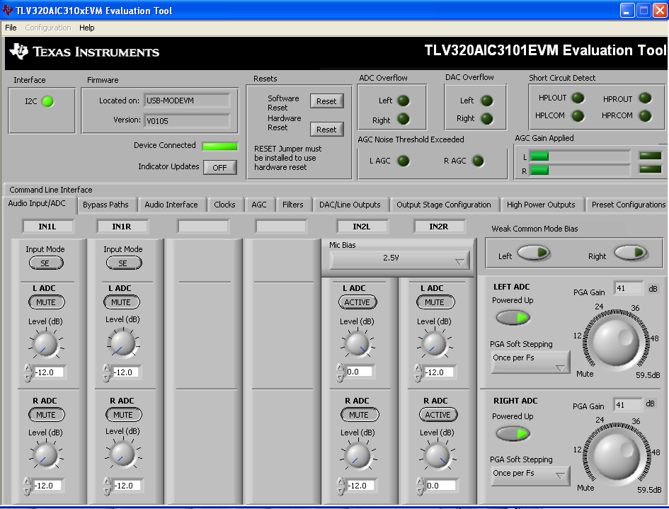

在安装的主目录下,你能找到这两个文件,Mic_ADC.txt与DAC_Capless_HP.txt这两个配置文件,你把这两个文件写在一起,注意复位不要在程序中出现,然后将Dout的输出脚和Din的输入脚相连实现环路,这样就可以将MIC输入的声音在HP中放出来。
你使用的是EVM microphone (MIC3L/R inputs)吗?你EVM板上的跳线连了吗?还有就是你把Dout脚和Din脚接在一起了吗?你能把你配置完的每个界面的截图给我发下。

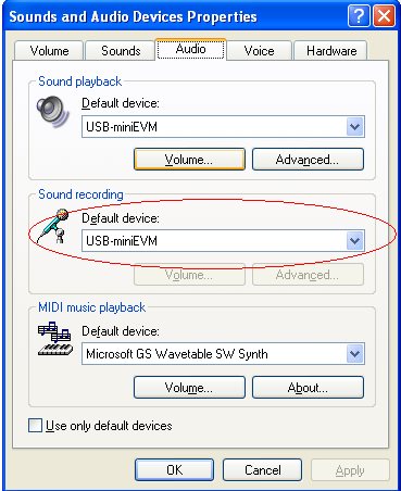

它需要软件的,我使用的是Audacity,你也可以使用window自带的录音软件。在windows的附件里有个sound recorder,你可以去找下。

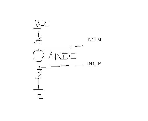

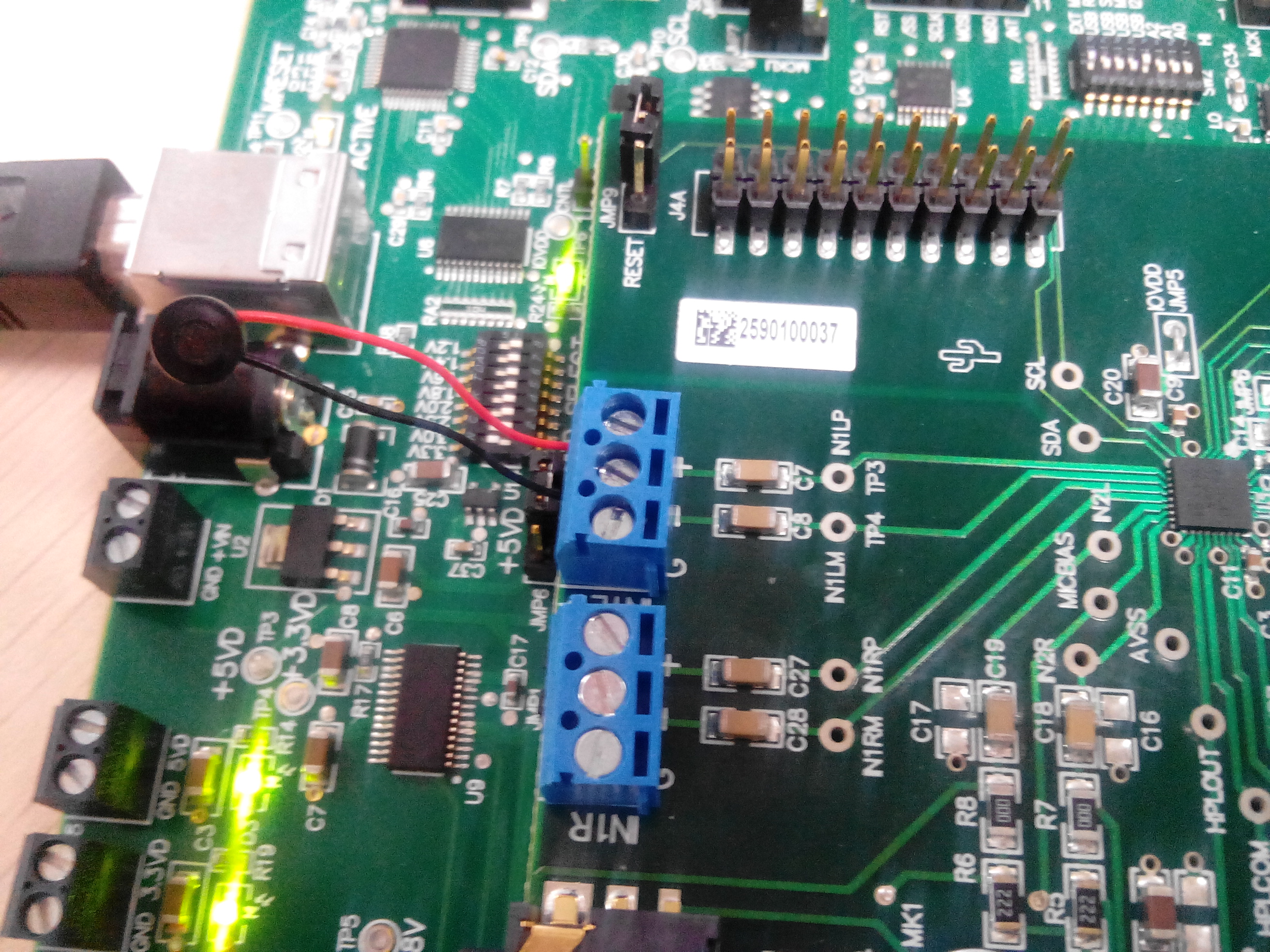

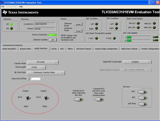

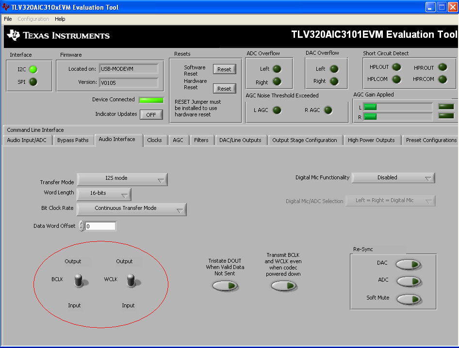

还想麻烦再问一下,我想在J6那里外接一个mic用来输入声音,我的配置是Diff_In_ADC.txt与DAC_Capless_HP.txt这两个配置文件合成的。我用耳机听了下,线路应该是通的,就是兹兹响,听不到人讲话的声音。我用线接到MICBAS那里也不行。应该怎么设置啊还是配置文件有问题。 谢谢!
你好:

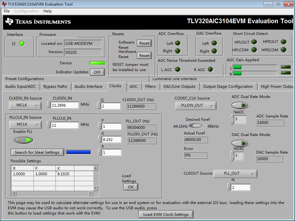

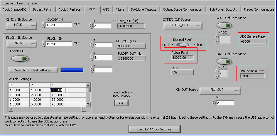

想问一下codec做从机的时候怎么设置啊,Clocks 那一栏随便改变一下都没声音了,要怎么设置。谢谢!
你好:
怎么我Clocks配置时Desired Fsref已设置48KHz就没声音了,还是其他地方配置也好改? 谢谢!
你改主从模式的时候MCLK变了吗?你配置desired Fresf只是告诉芯片你工作在这个频率,但是你还是需要配置分频系数和一些参数来设置actual 采样率和你的desired 采样率要一样。
你外接的MCLK和USB的MCLK是一样的吗?还有一个问题就是MCLK和你的I2S时钟是同步的吗?你之前是主模式,时钟都是自己产生的,所以是同步的,现在是从模式。要求你的时钟同步。
