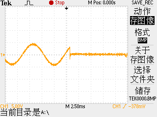

          问题描述,用两片TAS5711组的2.1,有个别板出现L/R有声音,但另一片IC(SW)无声音输出的现象,是由MCU控制,在用探笔顶MCLK线时,输出就正常了,我就将原4.7P的下拉改为了33P,但还是有不良,谁知道这种问题出在哪?

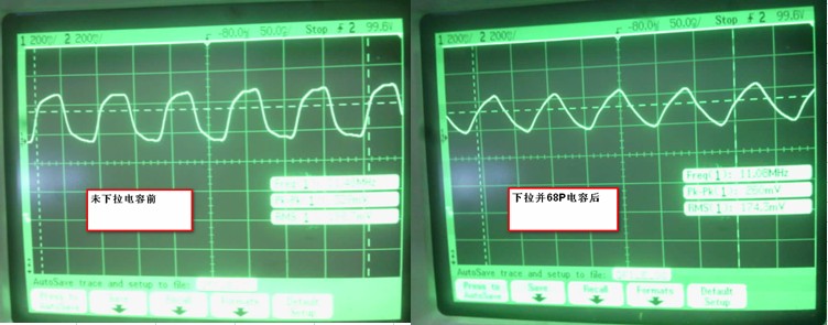

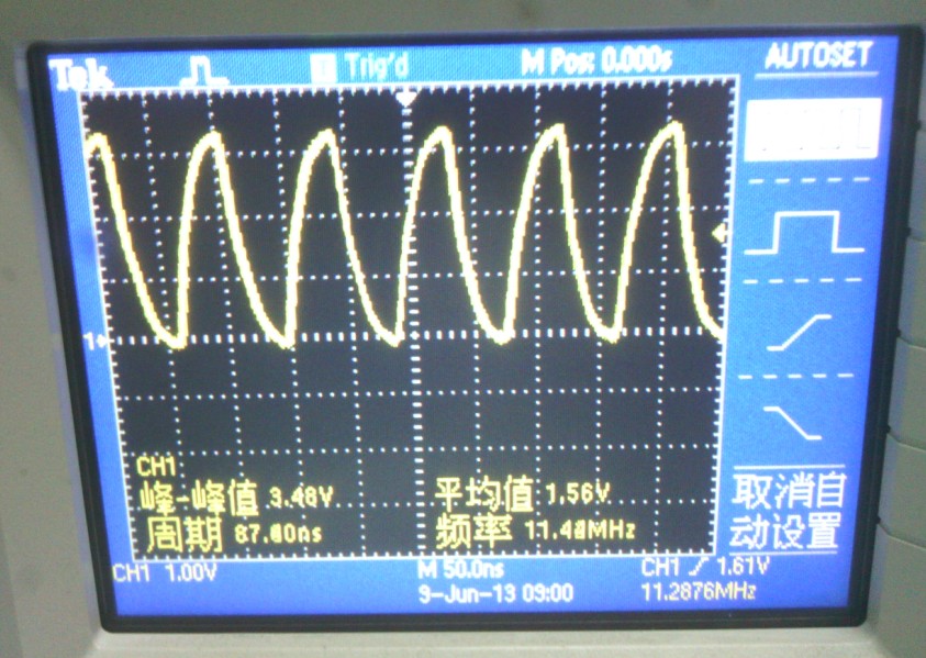

    有一个可能性是你的MCLK上升速率过快,需要电容来降低上升的速率。你再加大点电容看是否有改善。
    你可以对比下加大电容后和没加的时候MCLK的区别。
  • Hi,Derek:
                  我将L/R的IC MCLK电阻断开后,SW无输出,读错误码要等软件工程师回来,MCLK是从MCU LM3S5651的16M晶振而来,用探笔探MCLK线输出就正常了,感觉是这根线的问题,觉得是探笔改变了其容值,我之前改为了33P有改善,但还有不良,再加大的话就不知道后续还会不会再出此问题,下图为没电容前与加了下拉68P后的波形.
