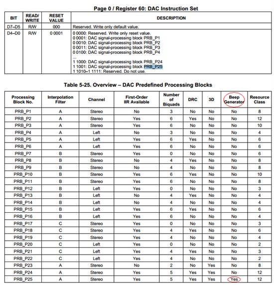

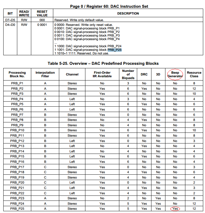

我的TLV320AIC3100 编解码都能正常工作,DAC 电源,耳机电源,功放电源都上电了.
想让耳机发出哔哔声,只是不是要设置页0的71到79寄存器啊.我按照codec control 软件设置,可是还是没有声音.
 I2C_WriteOneByte(I2C2,TLV320AIC,0,0);      // 选择页面
       I2C_WriteOneByte(I2C2,TLV320AIC,73,0x0);
 I2C_WriteOneByte(I2C2,TLV320AIC,74,0x56);
 I2C_WriteOneByte(I2C2,TLV320AIC,75,0x22);
  I2C_WriteOneByte(I2C2,TLV320AIC,76,0x12);
   I2C_WriteOneByte(I2C2,TLV320AIC,77,0x2c);
   I2C_WriteOneByte(I2C2,TLV320AIC,78,0x7e);
   I2C_WriteOneByte(I2C2,TLV320AIC,79,0xb2);
      I2C_WriteOneByte(I2C2,TLV320AIC,72,0x80);
    I2C_WriteOneByte(I2C2,TLV320AIC,71,0x80);
