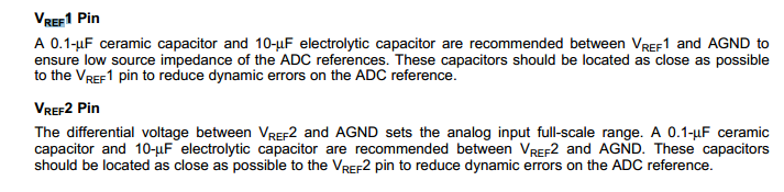

请教下,PCM1803的两个参考源(ref1、ref2)精度多少?是否同一路输出?用其中一路校准另外一路是否有意义?
