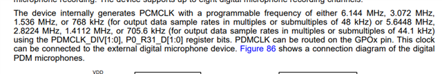

- 芯片型号:tlv320adc5140
- 使用的软件/工具/模型:PurePath Console3
目前我们使用tlv320adc5140做从设备,主设备提供TDM 采样率44.1Khz,请问tlv320adc5140接8个数字mic,该如何配置PDM时钟频率?以及PDM与PCM的转换关系是怎样的?

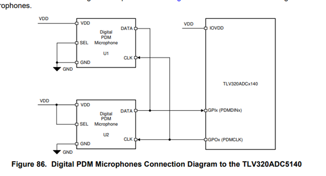

Have you tried using PPC3 to setup for 8 MICS?
2 PDM Mics can be fed with a Common PDM Clock as shown in the diagram(FIG 2) below.
Generally the PDM Clock is a Multiple of the Sample Rate.(Fs).Please refer to the snippet from the datasheet
您是否尝试使用PPC3设置8 MICS?
如下图所示(图2),2 PDM Mics共用一个PDM Clock。
通常,PDM Clock 是采样率FS的倍数。请参阅数据表中的片段
图2:
PDM DATA 输出的是一位数据流,只存在“1”和“0”,1的密度越大,代表该区域对应的模拟信号幅值越大,反之,0的密度越大,代表该区域的模拟信号幅值越小。芯片中的解码机制将其转换为PCM数据
