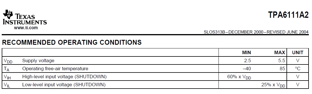

我用藍芽模塊搭配TPA6111A2D設計藍芽耳機, 有非常多的噪聲干擾及pop noise(斷電時), 地平面及電源面(共電源)已分割並單點相接, 請問設計上還有什麼需要考慮的呢?

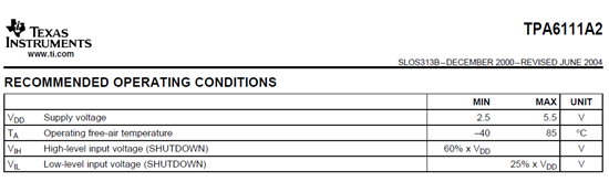

如果你的SD脚的电压落在了0.6VDD与0.25VDD之间,说明你的电路设计有问题。。落在那个区间,芯片会不正常。
不是的...目前SD pin floating, 芯片工作正常. 但我還要用藍芽模塊控制SD pin使芯片在無撥放音樂時shutdown, 只要單純送high(3V)就可以shutdown嗎?

你供电是多少?这个根据供电计算的,如果你供电5V,那么高电平是5*60%=3V。那么要使芯片shut down需要大于3V的电压。
是的, 輸入Vdd=5V, 如果SD pin輸入小于1.25V也是可以使芯片shutdown?
芯片內部SD pin的電平為多少?

因為藍牙模塊的控制腳是撥放時為H=3V, 暫停時為L=0V, 無法更改.
所以看來TPA6111並不適合, 準備改用TPA6130.
