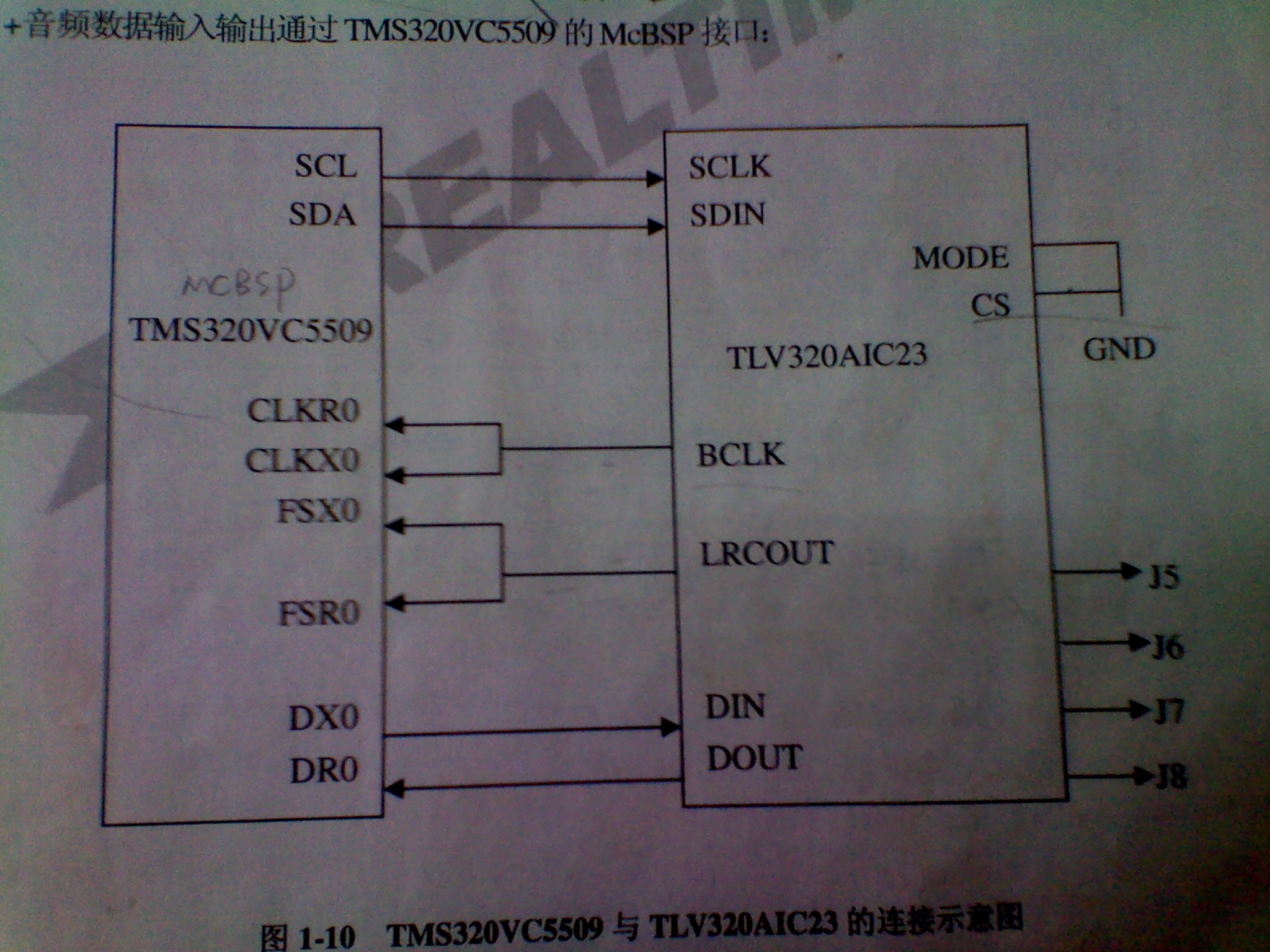

TLV320AIC23b 和c5509的数据接口问题
LRCIN 不是应该和 FSX0 相连接吗? 请问这样连接时数据接口的什么模式????
  • 在C5509中有RX和TX,如果你的时钟接在RX说明你的Codec为主,而如果是接在TX说明codec是从。但你实际的连接可以两个都连,这样根据需要自己配置主从。
  • aic23的mode引脚电平决定它的工作模式,此处为低,所以工作在2线模式,此模式下aic23只能是从设备。所以没有主从模式选择的问题。
  • 你好:
              你说的主从是谁控制谁被控制是根据I2C来说的,由于AIC23需要外部器件来配置,所以以这种说法只能当从。
             我说的主从是针对I2S总线来说的。因为BCLK和WCLK是双向的,而在DSP上这个双向的时候是被两个引脚分开了。
  • 谢谢您的回答。
    听了您的解释,我上传的图片上的连接应该是I2S模式。
    我在网络上下载了aic23b的data manuual,上面的内容对于aic23b的数据接口在又判断模式、左判断模式、I2S模式和DSP模式下和DSP芯片之间如何连接没有提及。请问您有这方面的资料吗?如果有的话,希望能发送到我的邮箱warlordy@qq.com或是给出资料的网络链接。
    我还是这方面的新手,多谢您的回答。
  • 你好:
             I2S接口有你所说的那几种模式,其实这些模式的连接是大致相同的。只要保证AIC23和DSP配置的模式一致就可以了。
  • 我目前尚在读研,问题还很肤浅。谢谢你的回答。
    所以也就是说当控制接口在2线模式下时,数据接口就只能是I2S模式么?如果不是,那么控制接口SPI模式时,对应着数据接口哪些模式,当控制接口为2线模式时,又对应着数据接口哪些模式呢?
    这些东西data manual上都没有。
  • 你好:
                可能我的回答让你误解了。其实I2C和SPI是控制总线,而I2S是数据总线。无论是控制总线怎么样的 ,你的数据总线是不会变的。
  • 我其实就2个问题
    1,根据aic23b的data manual,当mode引脚为低电平时,aic23b工作于2线模式,只能是从设备。但是在该图中aic23b明显是主设备。所以在实际开发中,data manual究竟处于什么样的一个位置,是否一直可信
    2,aic23b支持4种数据接口模式,即有4种工作时序。但是data manual却没有告诉我如何设置这四种数据接口模式,当我看到原理图时,也就无从判断该选哪种时序了。
  • 你好:
        1.你说的2线模式是I2C控制模式,这个是控制信号(SCL和SDA)。而对于(LRCK,BCLK)这些信号时I2S的数据信号。
        2.通常和AIC23相连的设备能支持什么格式,AIC23就配置成什么格式。和DSP连的时候会配置为DSP模式。
